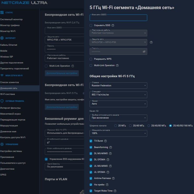

Обнаружил такую проблему: при включенной на роутере функции WiFi 7 (be) - смартфон выдает ошибку пароля, и не подключается. Однако если оставить только режим ах - нормально подключается по WiFi 6.
Однако если после режима ах снова поставить режим be - телефон отлично подключается уже в режиме be. До перезагрузки роутера - после перезагрузки снова ошибка пароля. Проблема именно на стороне роутера, изменение каналов, регионов, роуминга, MLO, настроек шифрования не меняет ситуацию. Сброс настроек смартфона тоже ни на что не влияет.
При ошибке в логе роутера следующие строки:
Network::Interface::Mtk::WifiMonitor: "WifiMaster0/AccessPoint0": STA(XX:XX:XX:XX:XX:XX) pairwise key handshaking timeout (msg 3 of 4-way).
Network::Interface::Mtk::WifiMonitor: "WifiMaster0/AccessPoint0": STA(XX:XX:XX:XX:XX:XX) had deauthenticated by AP (reason: PTK 4-way handshake timeout).
Какая-то странная аппаратная несовместимость роутера и телефона.
Изменено пользователем MicRoN
20 часов назад, Kazantsev сказал:
а зачем канал авто в 5 ггц?) принудительно лучше выбрать фиксированный канал
Возможно. Но я пытался. Ставил фиксированный, выбирал разные каналы, менял регион. Не помогает.
