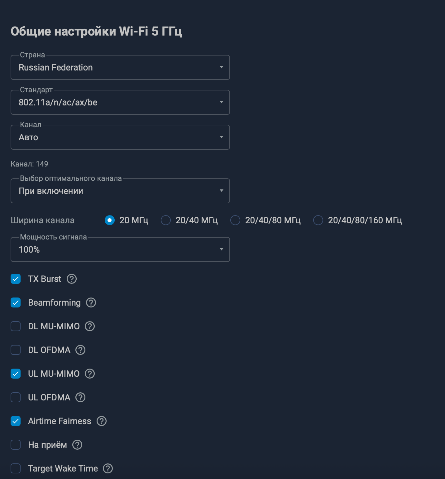

Минимальный способ воспроизведения
iphone 15 pro
macbook air 2020
во вложении параметры 5гц вайфай с которыми так же не работает.
подключить клиент по Wi-Fi
reconnect Wi-Fi клиента
выполнить:
Ожидаемо:
Вот пример конфигурации в гуи с которой проблема воспроизводится, все галки и снимал и ставил, после реконекта они не влияют - до: может заработать после применения настроек
