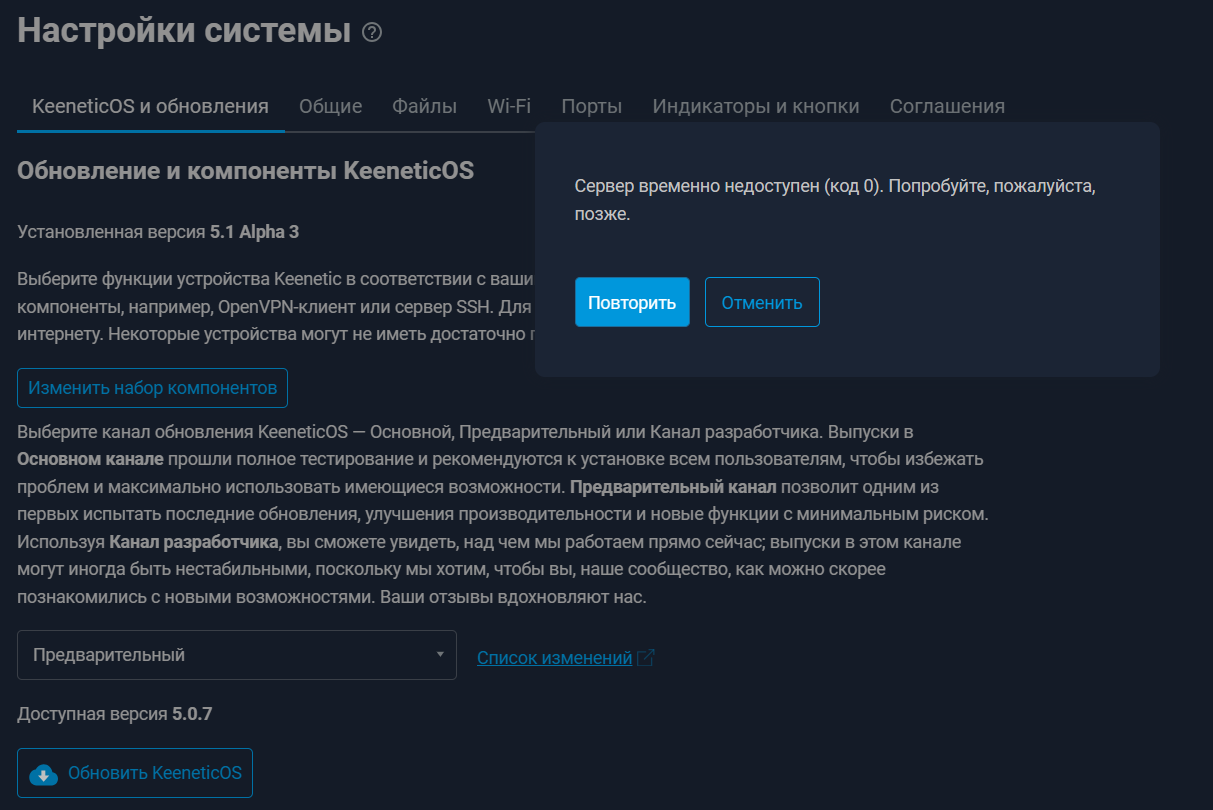

После обновления до 5.1 Alpha 3 невозможно откатить прошивку.
При выборе "Основной" или "Предварительный" после загрузки прошивки, перед перезагрузкой ошибка
Так же невозможно откатить из бэкапа заменой файла прошивки.
Как теперь?

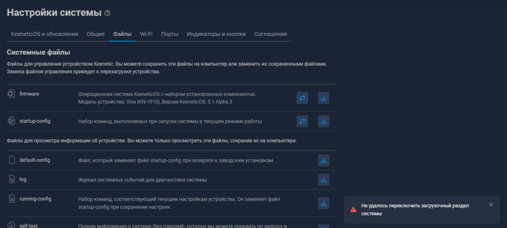

Угу, с сообщением "Не удалось переключить загрузочный раздел системы"
Причём не помогают и оба аварийных способа.:(
