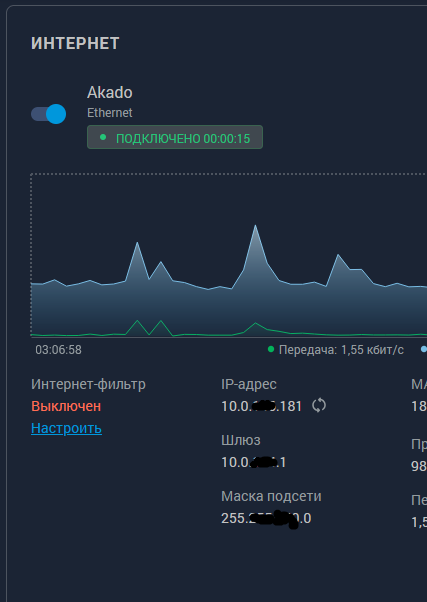

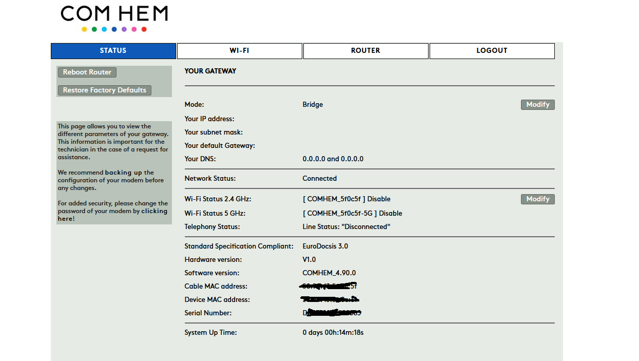

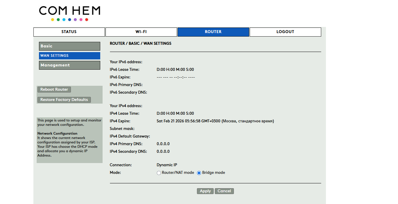

По моей задумке главным роутером должен стать кинетик, так как их роутер все-таки слабоват, да и почти не настраивается толком, ниже скриншот в режиме моста между пров. и мной (или режим модема у них же антенный коаксиальный кабель), в таком режиме как видно из скриншотов он вообще почти не настраивается, там даже ip не пишется, что был назначен, а на скрине кинетика видно как через Акадо мост, кинетик подключился к интернету, для этого в ЛК/поддержке нужно поменять MAC на любой свой или своего роутера (у них привязка к маку) и сосбственно после этого пойдет коннект. Как видно из скриншотов, там стоит прошивка COM HEM, не знаю важно это или нет. Так вот в таком режиме их мост перестает раздавать ip то есть выкл. DHCP, однако к его портам можно цеплять пк и после прописывания в виндоусе ip из подсети роутера (она такая же как и в режиме роутера 192.168.0.0) даже заходить на него и пинговать, но судя по всему на этом все, интернет в таком режиме получишь если только в настройках сет. карты прописать привязанный ранее MAC, но в таком случае если еще и на своем роутере прописать и одновременно пользоваться и роутером и пк подключенном напрямую к sagemcom, то интернет будет по очереди отрубаться, так как выдают только один ip.
