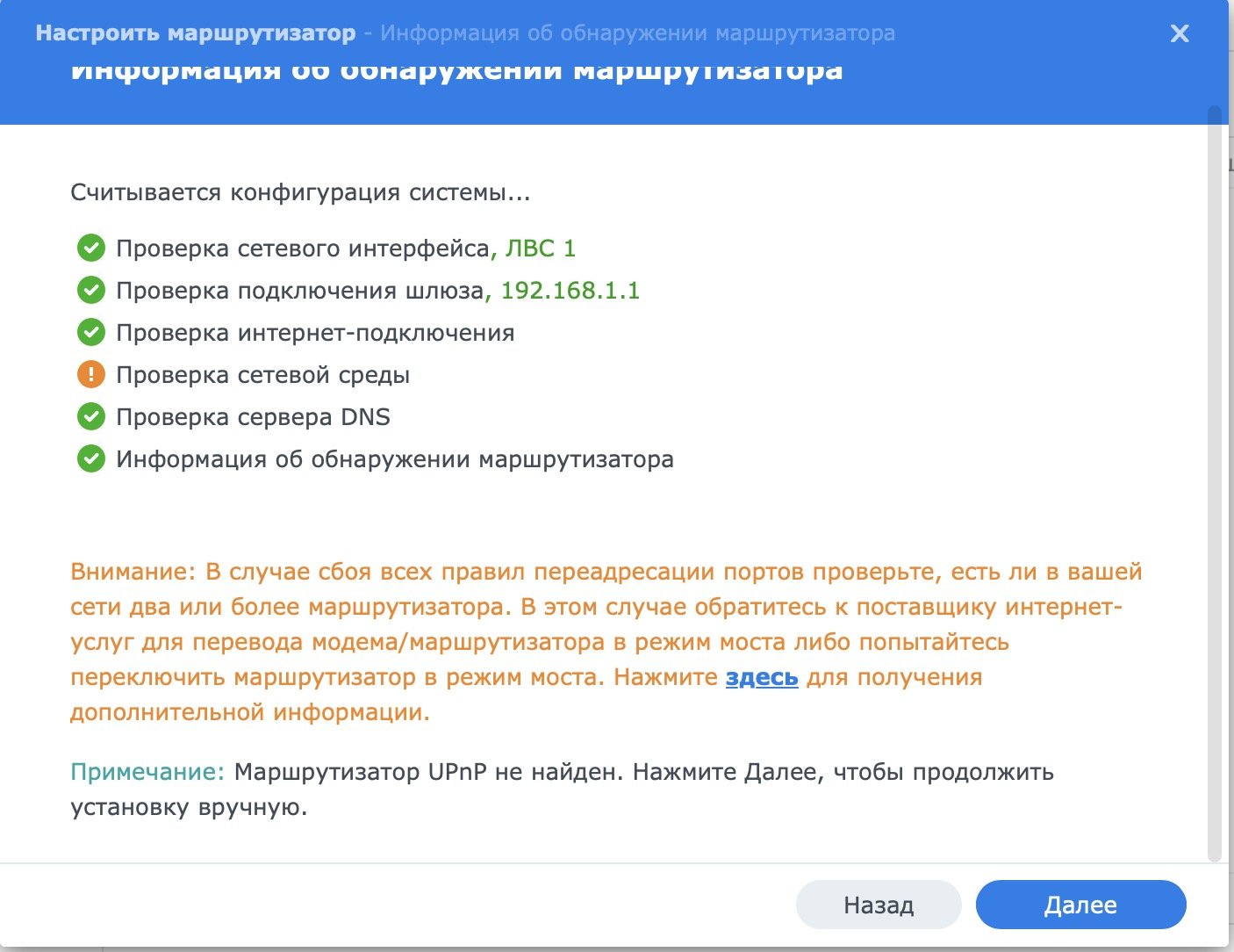

Обновил на 5.0.6 KN-1810 , Synology 923 так и не  распознаёт роутер как UPnP устройство.

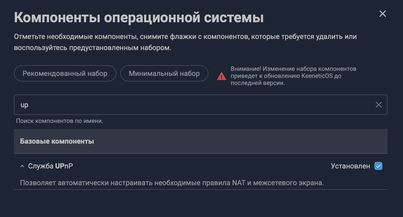

В маршрутизаторе Служба UPnP установлена
На версии 4 .х.х.х работало все четко
Селф тест прикрепил
Screenshot_1.jpg.c217d3e5ba4d988dd1734bc5aecf2af5.jpgScreenshot_2.thumb.jpg.8cf7b97b34354ba2079690d5e0117594.jpg

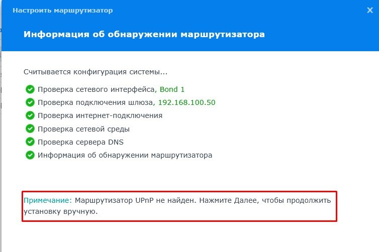

Добрый день. У меня такая же ситуация. Ранее писал уже в группу, которая была закрыта, по причине исправления , но проблема все же осталась.
Synology DS923, KN1012 прошивка 5.0.6 ( в которой заявлено решение этой проблемы)
Nas не видит через upnp роутер.

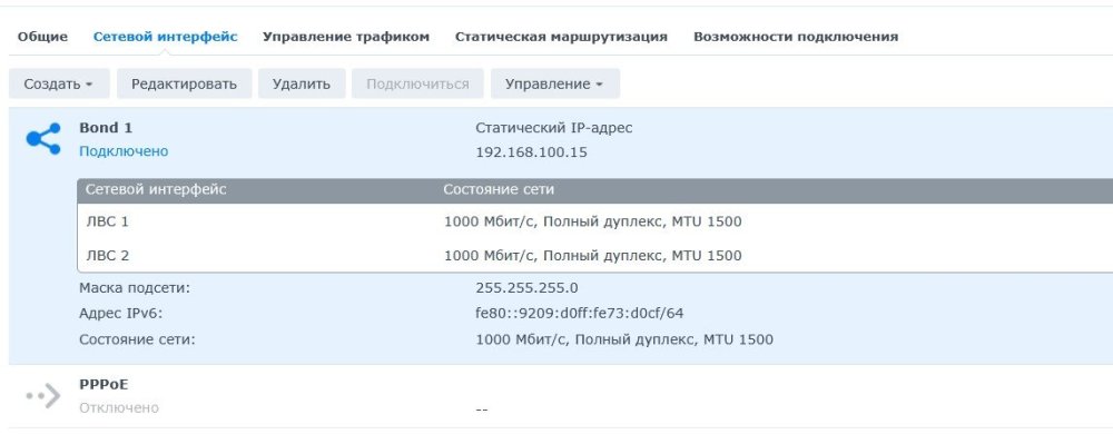

У меня два сетевых интерфейса задействовано в синолоджи и обьедены в bond .
Может в этом проблема
