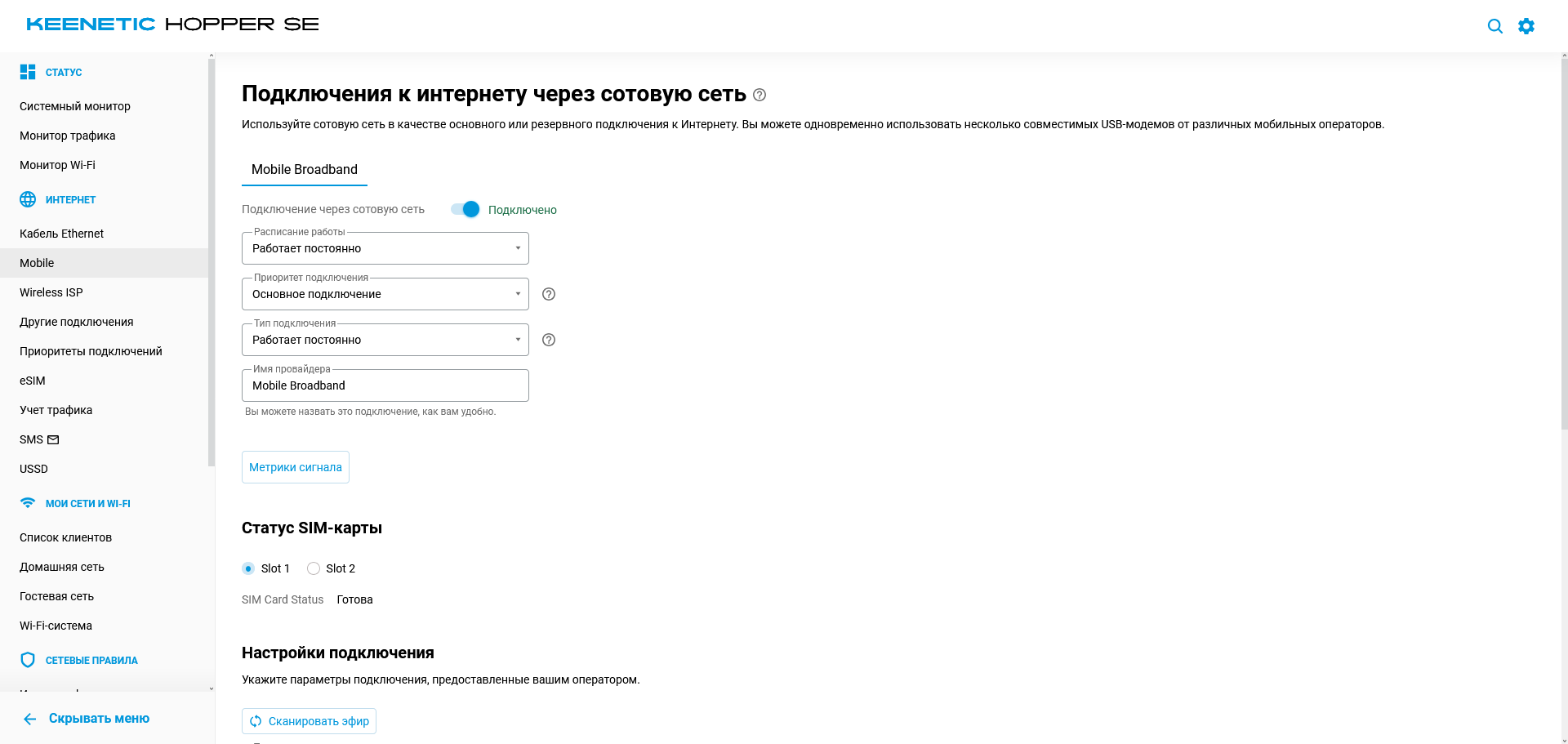

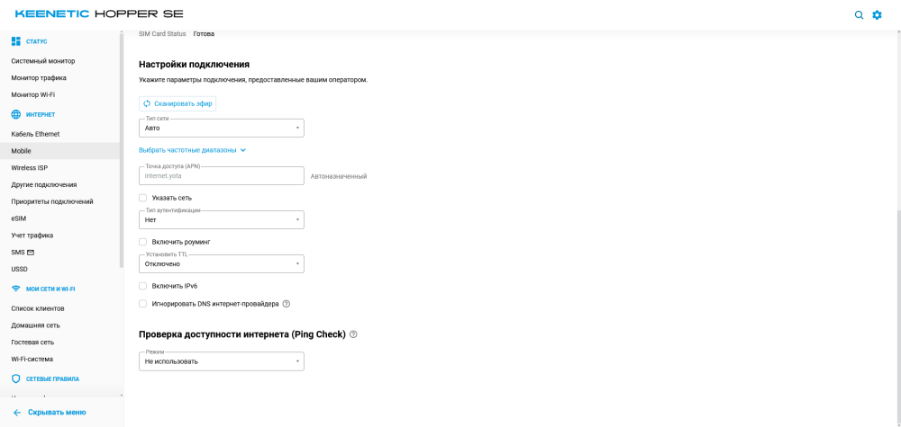

так тоже нет таких настроек в мобильном подключении
Screenshot 2026-02-06 at 11-34-39 Keenetic Hopper SE – Подключения к интернету через сотовую сеть.png
Screenshot 2026-02-06 at 11-34-51 Keenetic Hopper SE – Подключения к интернету через сотовую сеть.png
Ой)) увидел поле Игнорировать ДНС) 😃буду на даче рядом с роутером попробую применить, а то удаленно может пропасть интернет. Но его точно не было, не мог я его проглядеть. Может оно появляется после добавления интернет фильтров
