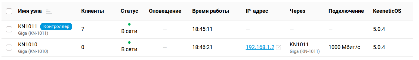

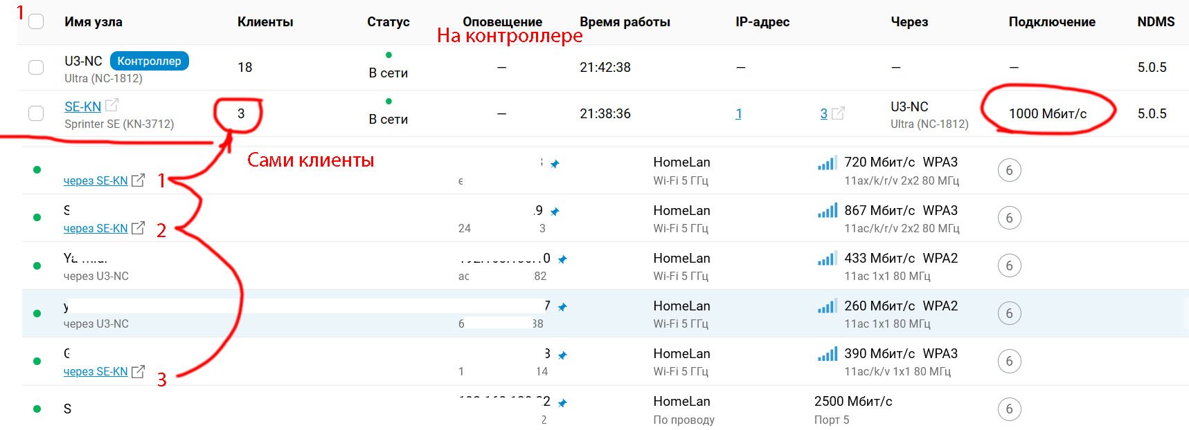

Здравствуйте! Конфигурация - kn-1011 + kn-1010 в mesh сети, два сегмента. Клиенты, подключенные через ретранслятор, отображаются как подключенные "по проводу". В настройках mesh сети указано 0 подключенных клиентов через ретранслятор kn-1010. Если зайти на web ретранслятора, то там информация отображается верно. На работоспособность не вроде влияет, но визуально сильно напрягает. В крайнем релизе 4 версии (4.3.6.3 и ранее) все отображалось корректно при той же конфигурации.

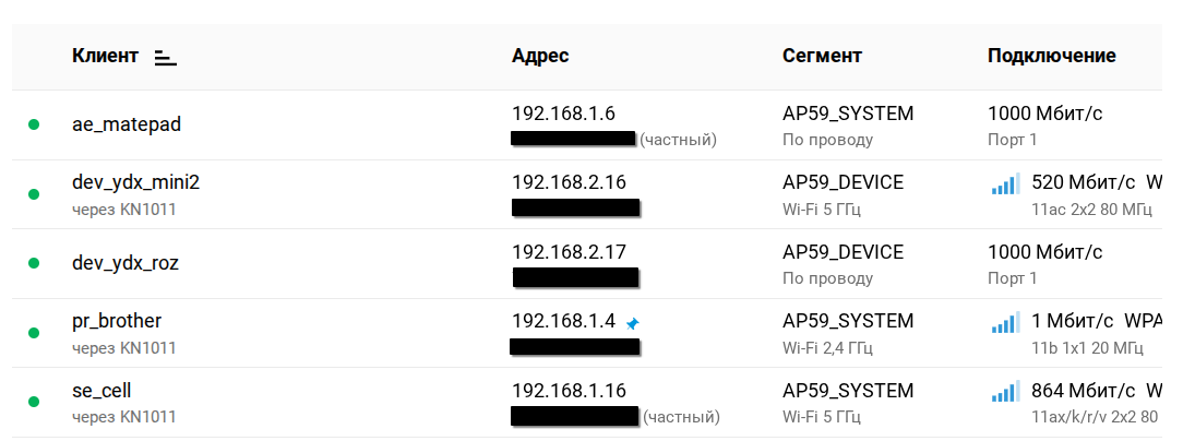

На скриншоте ниже все устройства - клиенты wifi, но два из них подключены через рентранслятор.

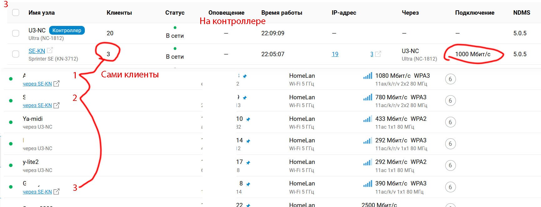

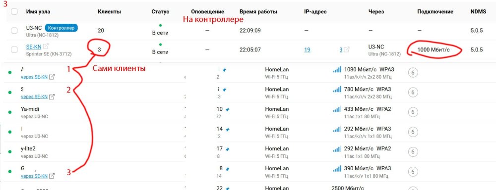

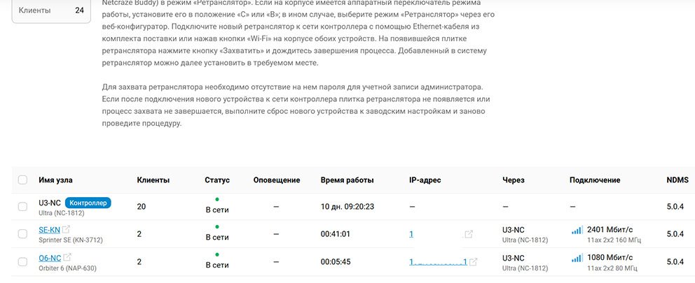

Конфигурация mesh ниже. По факту часть клиентов висит на kn1010. Но все они отображаются клиентами kn1011.image.thumb.png.93328f8f1ccbd111e401db43f1f55ffb.png

Точно такая же проблема и на Ultra (NC-1812) с меш сетью на Orbiter 6 (NAP-630) на двух разных объектах, из за чего пришлось остаться на версии прошивки 4.3.6.4.  .... Очень печальная ситуация, проблема известная, ей уже больше трех месяцев и нет решения.

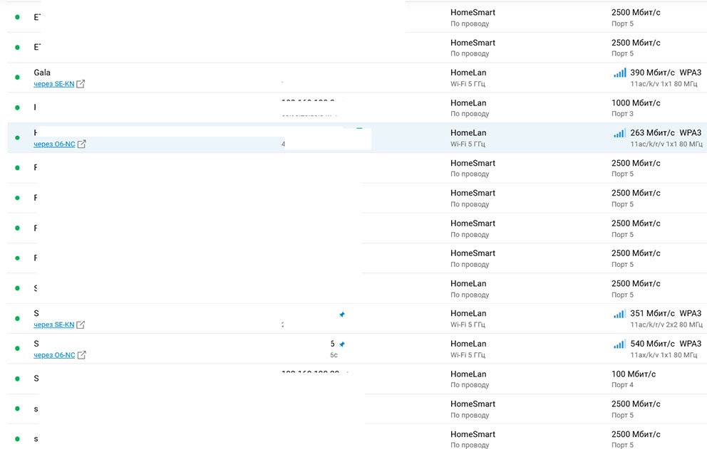

По проводу, и в 5.0.3 и в 5.0.4 одинаковое повиднние, глюк проявляется. ... 5 ретрансляторов в большом здании не подключить по wifi.

А то, что у вас на скрине нарисовано, что 9 устройств подключены по проводу в порт 5 - это как?
Это часть схемы и только контроллер со своей Wifi системой - вопрос ведь "5.0.4 mesh, отображение точки подключения клиентов wifi в mesh"

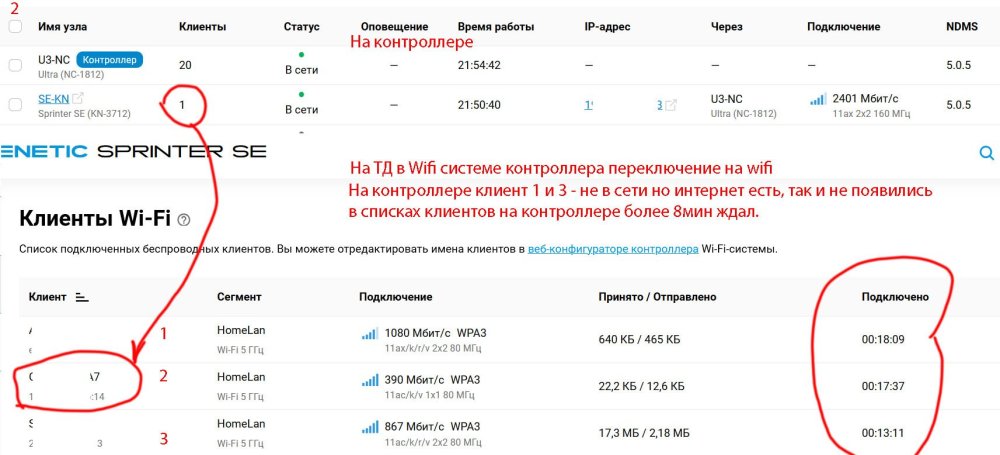

По wifi все работает как надо. Некорректное отображение подключенных клиентов начинается сразу, как только репитер присоединяется к контроллеру по проводу. Вчера у себя проверил.
