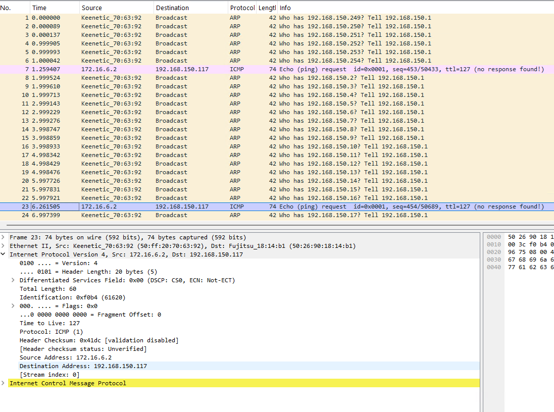

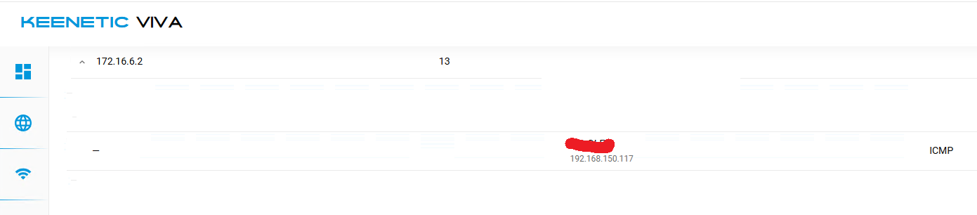

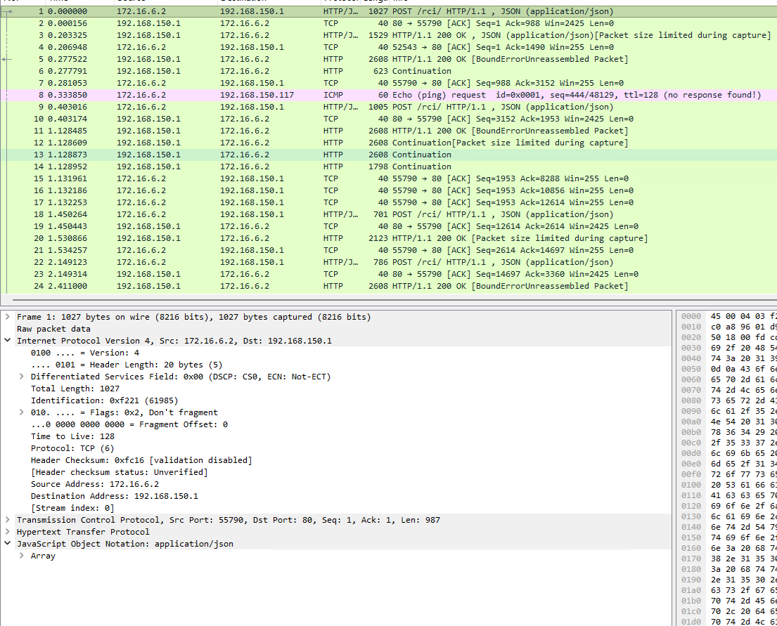

На кинетике видно приходящий icmp запрос c клиента 172.16.6.2, в пакетах как на интерфейсе wg, так и на lan эти запросы видны, но ответа нет.
Трасерт с 192.168.150.117 до ip клиента 172.16.6.2 идет, через - 192.168.150.1 (кинетик) - 172.16.6.1 (кинетик) - дальше затык
Трасерт с 172.16.6.2 до 192.168.150.117 идет, через 172.16.6.1 (кинетик) - дальше затык
С кинетика пинг 172.16.6.2 идет, трасерт до него же - нет.
С кинетика, как из локалки 192.168.150.117 прекрасно пингуется и трассируется.
Как уже писал на fw кинетика прописаны правила для WG все на все для IP и для ICMP, такие же и для домашней сети все на все для обоих протоколов

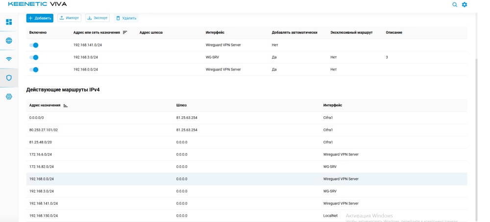

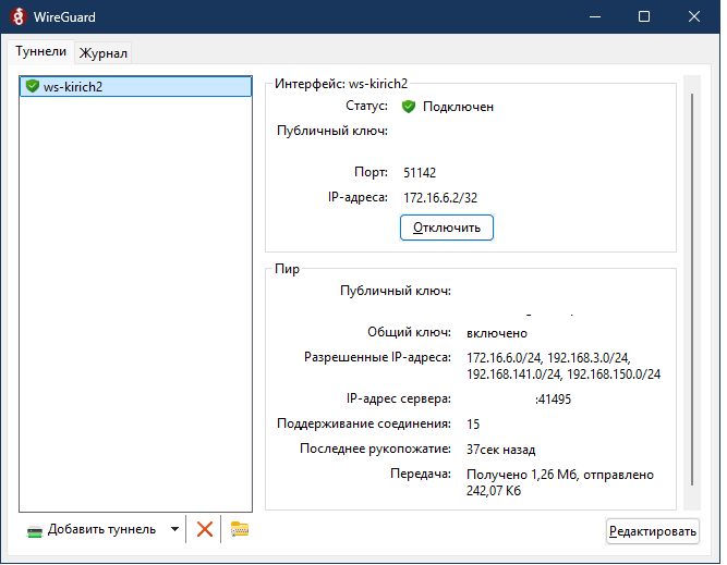

Маршруты на клиенте до сети wg и до сети 150.0/24 (домашней) приложение корректно прописывает

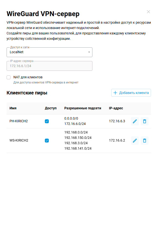

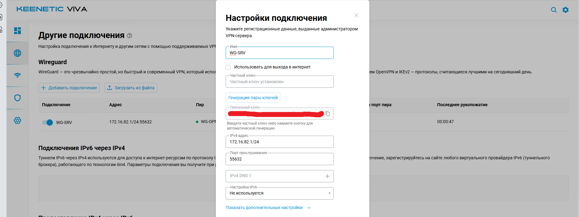

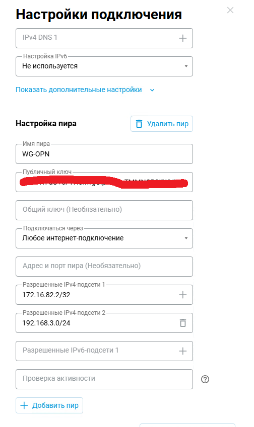

К ПК, чтобы Вы тоже могли смотреть). Раз это крайний случай, то покажите скрин настроек пира на стороне сервера из раздела "Другие подключения".
Edited by Nicko McBrain
"Другие подключения" подключения сейчас удалил, оставил только вариант "WireGuard VPN-сервер", настройки вот

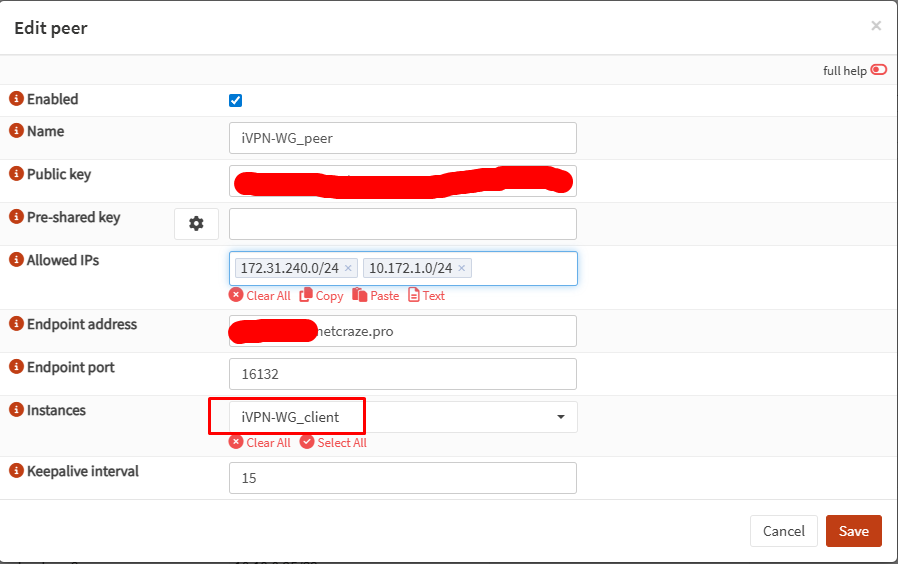

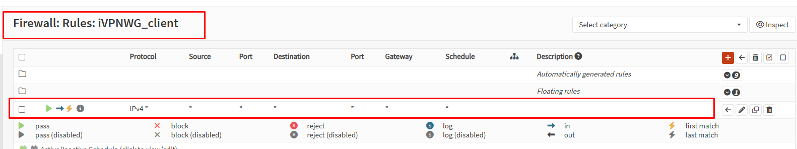

первоочередно туннель нужен был из opnsense

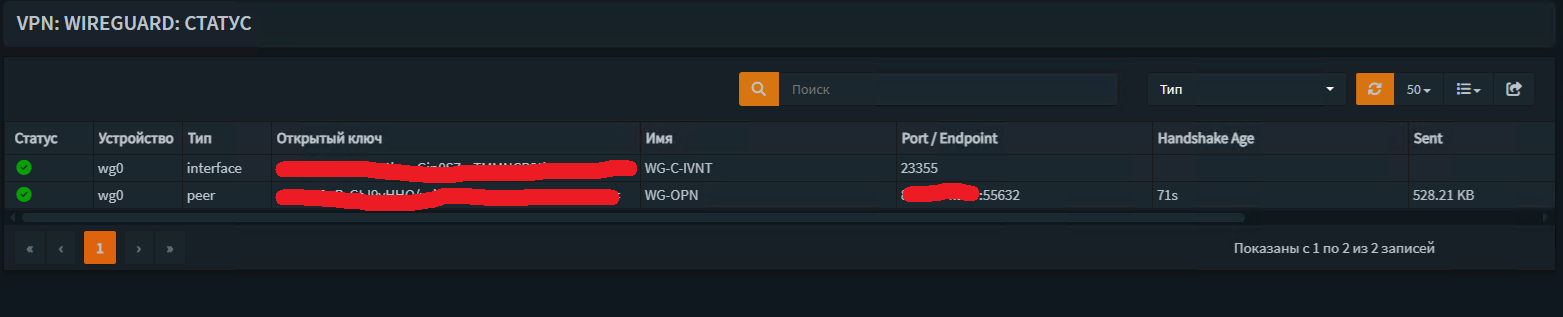

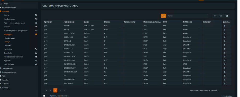

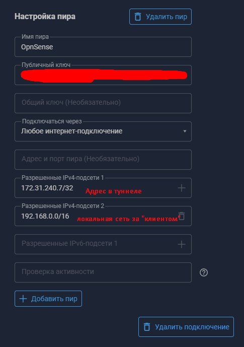

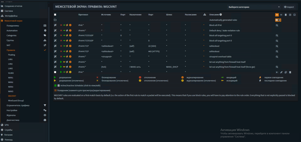

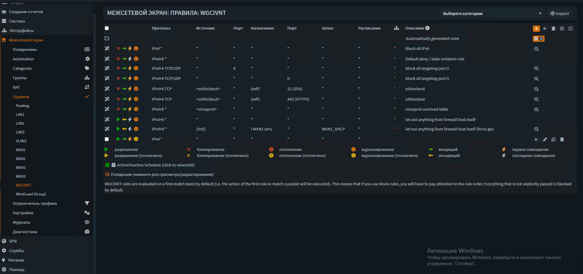

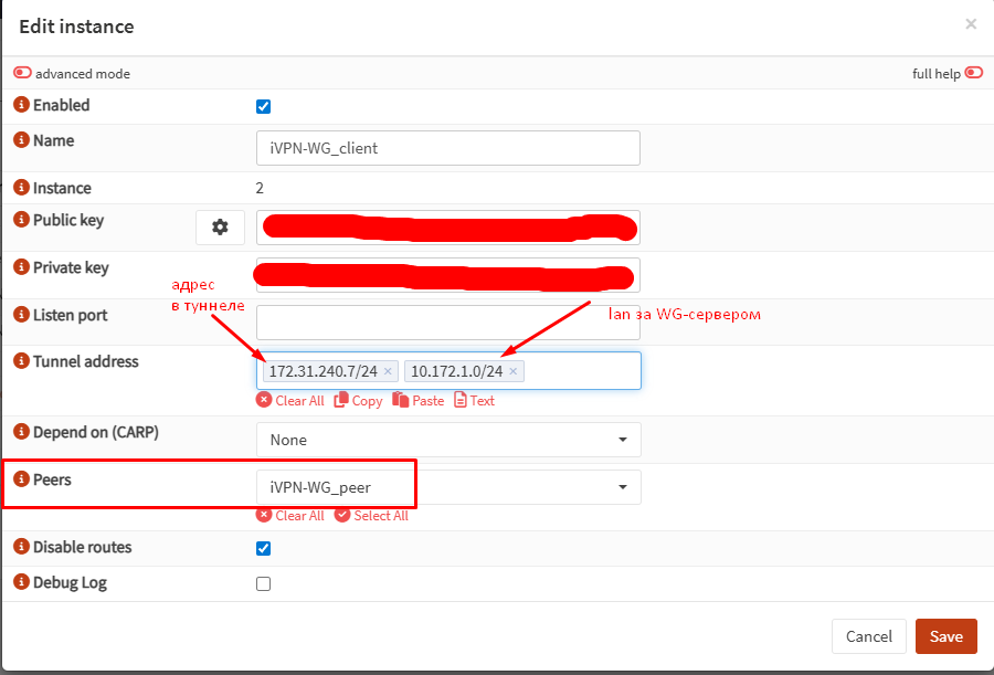

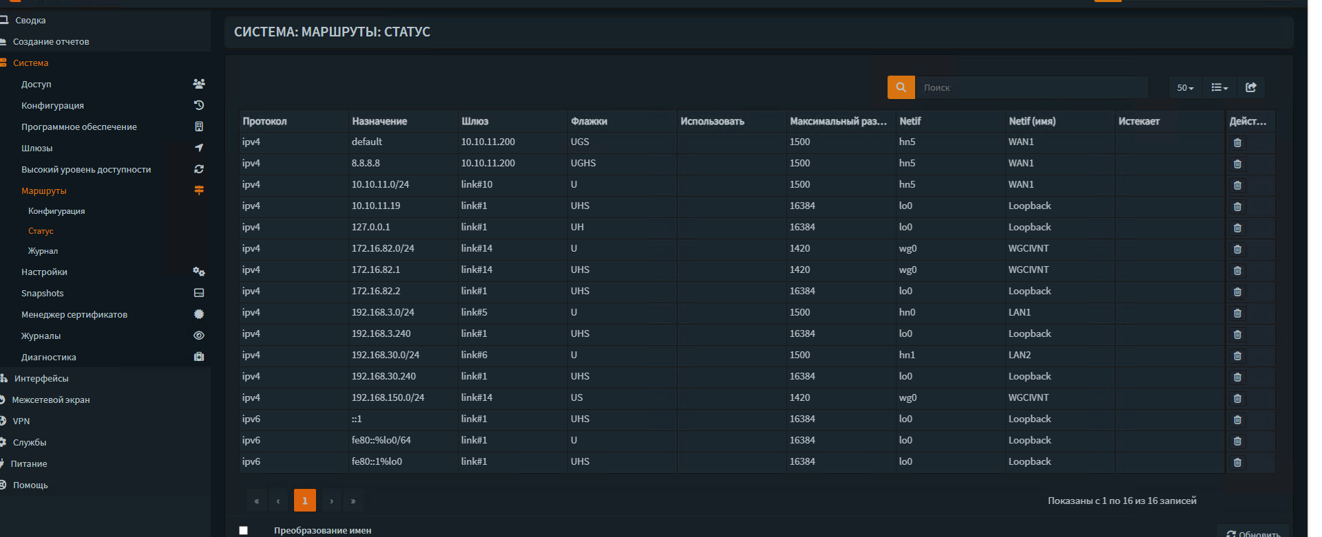

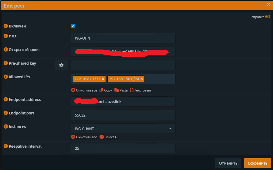

Настраивайте Opnsense (покажите на нем настройки peer и instance) или любой другой "клиентом" во вкладке "Другие подключения" и выкладывайте скрины настроек пира, МСЭ, маршрутов. У меня Opnsense также выступает "клиентом", все сети за маршрутизаторами прекрасно видятся.

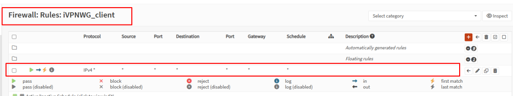

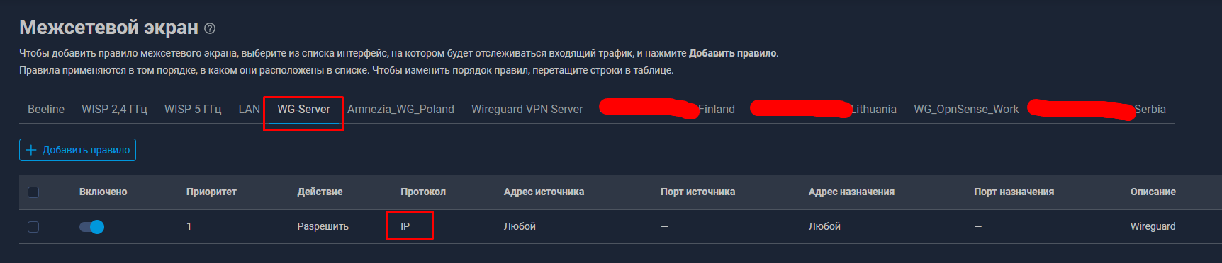

1. В МСЭ Вивы в интерфейсе WS-сервер разрешаем только ip
2.
3.
4.
5.

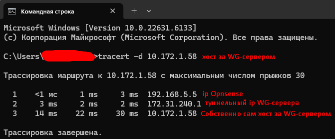

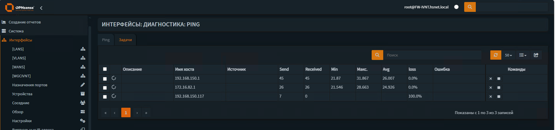

Трассировка с хоста за Opnsense до хоста за WG-сервером
Это какая-то мистика.

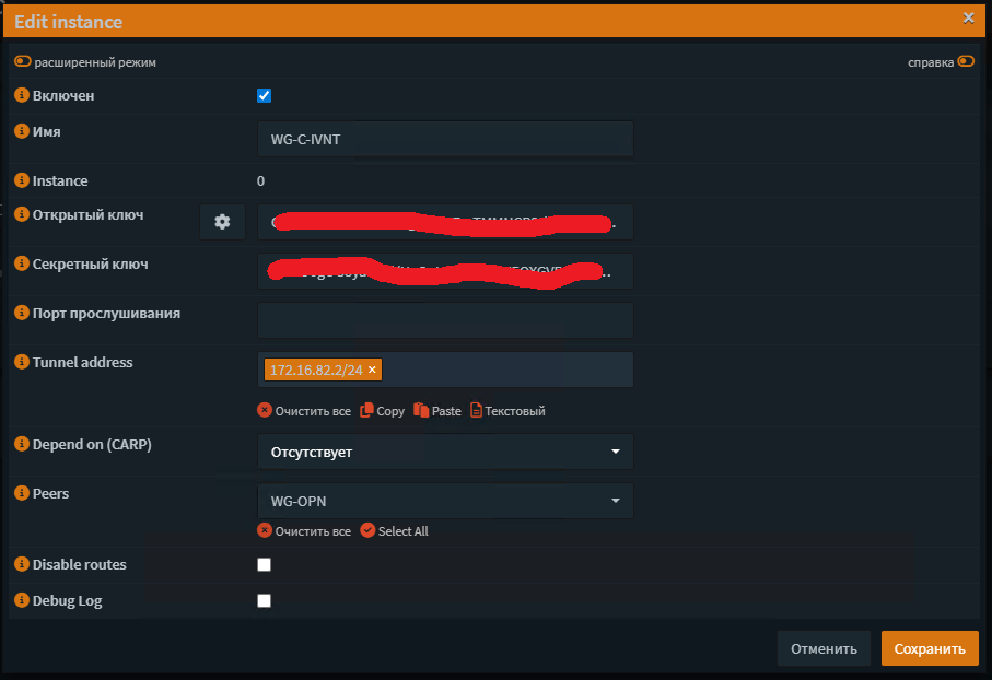

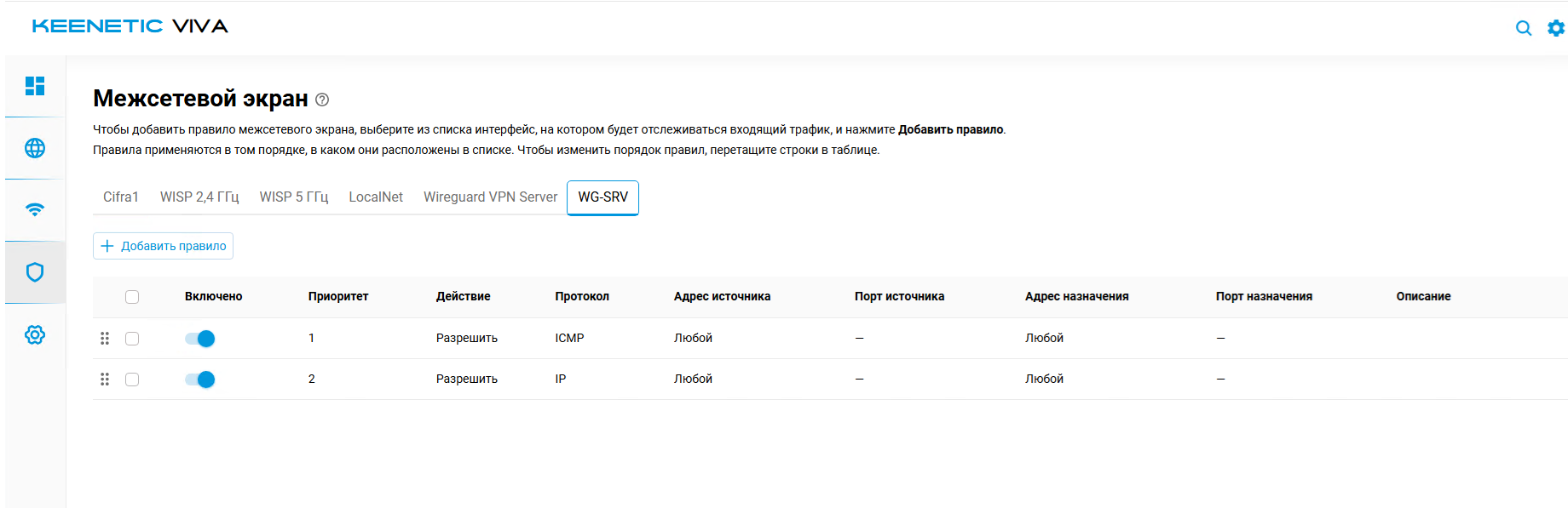

1. Оставил только одно правило, перезагрузил
2. В instance добавлена сеть за wg-srv (150.0/24), "Disable routes" - включил. После этого с opnsense пинг и трассировка кинетика по 150.1 пропала
3. Адрес wg туннеля заменен на подсеть
Результата нет, пинг до устройства за кинетиком не идет. Я уже склонен думать может с Vivой что-то не так, на ней вырублен полностью wifi, но в интерфейсах при маршрутизации я вижу кучу разных wifi/accesspoint, так и должно быть? Как её можно сбросить прям в ноль, чтобы было все "как с завода"?

поставить opkg, поставить tcpdump, искать пакеты на интерфейсах, смотреть таблицы маршрутизации и fw - возможно пакет не проходит (дропается на fw) или уходит не туда куда нужно.
В общем дело было не в бобине...
Сброс до заводских настроек не помог ровно как и настройка такой же конфигурации на Speedster. После этого по рекомендации bzzztomas77, поставил opkg и tcpdump. После анализа пакетов стало понятно, что запрос до конечного устройства приходит, но оно на него не отвечает. Проверил пинг в локалке с другого устройства - работает, с кинетика работает, через туннель нет. Полез разбираться на ПК в брандмауэр стандартные правила ICMPv4 включены, их там 3, и понятно без них бы устройство в сети не пинговалось. Решил вырубить полностью экран и о чудо пинг через туннель в локалку заработал. Врубаю опять тоже самое, пинг внутри сети и кинетика работает, через туннель нет!  Добавил свое, новое правило для ICMP и все заработало. Очень странное поведение брандмауэр Windows, мне и в голову не могло такое прийти, так как внутри сети и с кенетика все работало.
