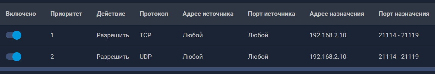

А снаружи соединение получилось установить? Во внутренней сети rudesk устанавливает соединение к серверу, а снаружи почему-то не соединяется. Хотя в файрволле разрешил соединение на внешние порты 21115-21119 и telnet коннектится извне на порты 21115-21119.
Межсетевой экран
Адрес назначения
вписать из Статус - Системный монитор - ИНТЕРНЕТ - IP-адрес.
По поводу 21114 в курсе, что лишний, но мне не мешает.
Без выделенного IP вряд ли будет работать.
Изменено пользователем SVBSPb
