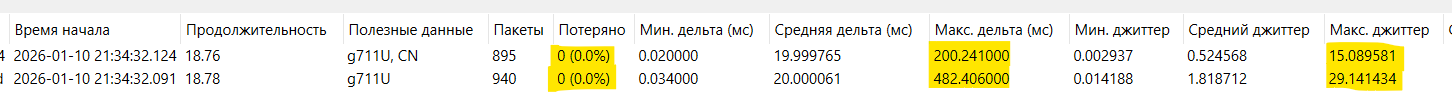

Провайдер предоставляет интернет+телефонию(отдельным vlan). Настроена SIP-телефония. Используется Zyxel DECT модуль. При закачках с роутера через Transmission при звонках(разговоре) появляются частые "заикания" голоса. При анализе RTP-потока выявлено увеличение задержек и джиттера, потерь пакетов нет.

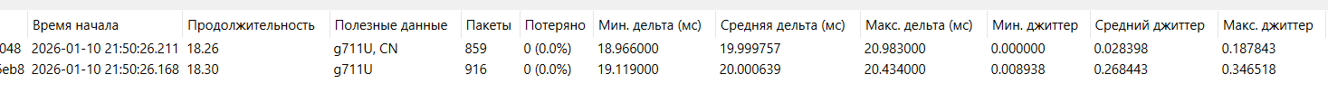

Если я запущу торрент закачки с ноутбука через qBittorrent, то подобных проблем при разговоре не наблюдаю.
