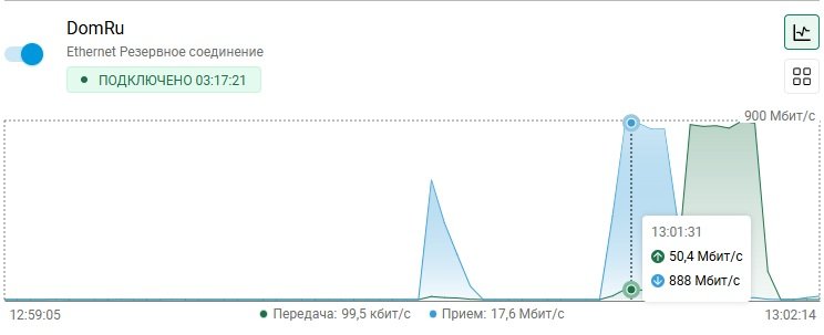

В тоже время через тест соединения через интернет может принимать мой тариф в 800мбит.
