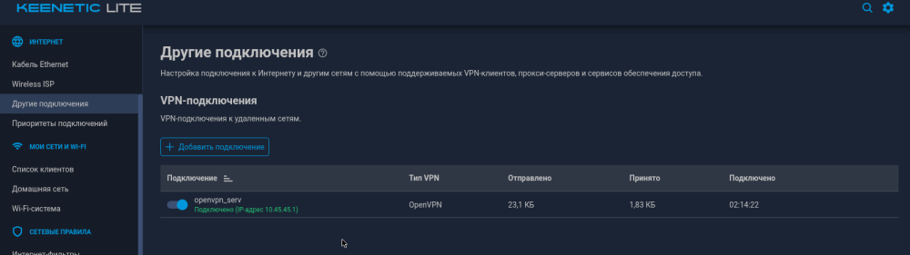

openvpn сервер поднялся, клиент openvpn на линукс подключился к openvpn серверу, пинги в обе стороны есть.
Но я не как не могу понять, как мне теперь завернуть нужный для меня исходящий трафик на кинетике через впн тунель созданый между keenetik Lite (KN-1311) и linux debian клиентским подключением openvpn, что бы сгенерированный трафик выходил через клиентский openvpn.
на клиентской системе Linux Debian поднялся интерфейс tun0.
