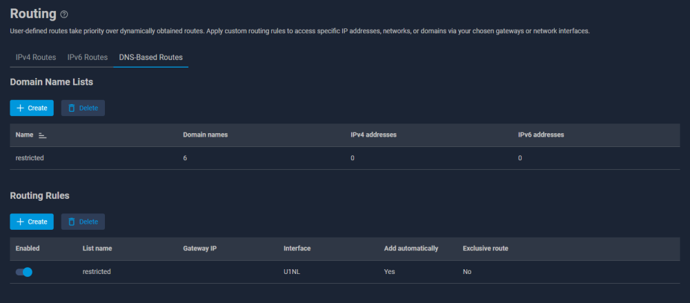

Направьте, пожалуйста, что я делаю не так?
Или где почитать подробне как с этим быть?
Дело для нас новое, народ хочет разобраться, не кидайтесь тухлыми помидорами 🙏
С настройкой v1 проблем у меня не возникало
Spoiler
Изменено пользователем PabloEs
16 минут назад, PabloEs сказал:
Маршруты по DNS настроены в UI роутера.
https://support.keenetic.ru/start/kn-1112/ru/51150-dns-based-routes.html
Вот тут описано как настроить этот функционал в роутере. Повторюсь, там есть зеленое выделенное "ВАЖНО"  -- там необходимо выполнить критерии, чтобы магия случилась.
Очень важно чтобы на устройствах которые должны использовать эту самую маршрутизацию по DNS не было в браузерах настроено "использовать безопасный DNS" или DNS google еще чего-то. На всех устройствах DNS должен быть IP роутера. Проверить в настройках сети. И на телефонах тоже. И на ТВ. И на ПК. А на ПК не нужно использовать Яндекс.Браузер, он использует свои DNS и по-моему не дает это поведение поменять.
Плюс сами устройства должны находится в "политика доступа по умолчанию" в разделе Политики Доступа --> Применение

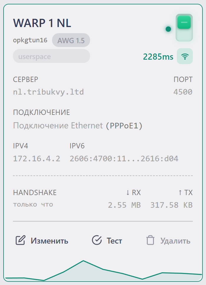

Поставил обновление.
Решил включить еще один туннель
Включился. Перехожу в роутер:
Не включился, хотя циферки бегают,трафик идет. Обновил страничку, без изменений.
Заглянул в лог
Все хорошо.
Просто обратил внимание. Возможно что-то и у меня с лыжами, не едут...
Спасибо вам за волшебный Manager.

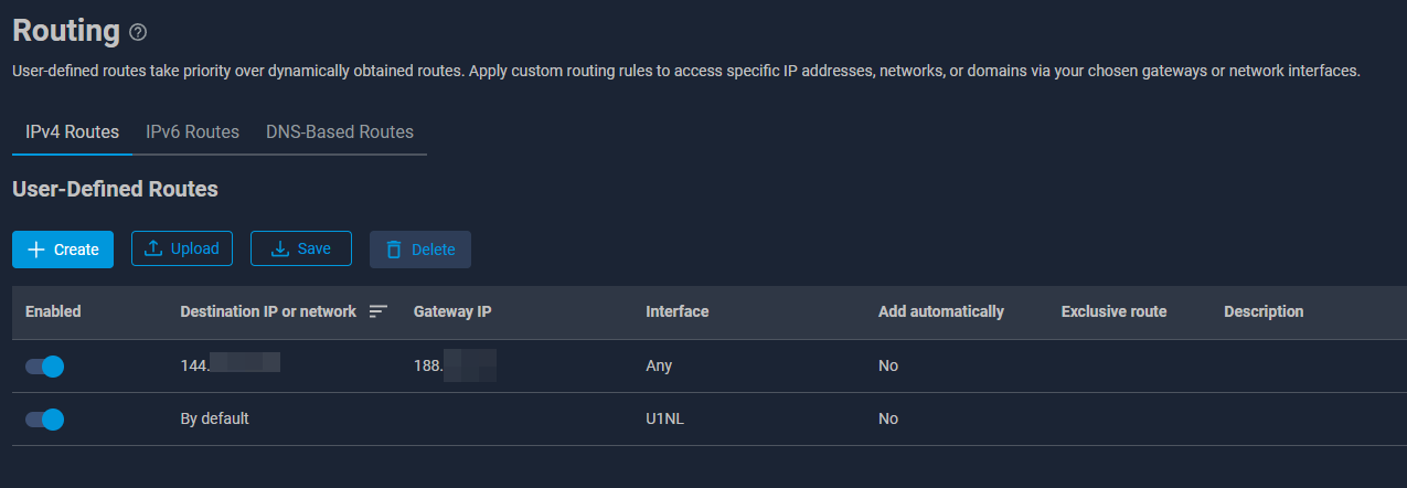

Баг 1. При отсутствии WAN и остановке вручную туннелей, первый туннель остановить можно, второй - нет. При повторном отключении пишет то же самое. После восстановления WAN, первый туннель включить можно, второй ломается до пересоздания
Баг 2. События в журнале WAN down работает даже для исключённых из списка маршрутизации WAN-интерфейсов?
Баг 3. При импорте туннеля пропала кнопка Сохранить без запуска. Теперь при любых изменениях параметров подключения требуется запуск туннеля?
Баг 4. Маршруты по умолчанию, при отключении опции, не удаляются с роутера
Баг 5. Маршруты до WAN подключения больше не прописываются в роутер
3 минуты назад, paris19891 сказал:
Не баг. Именно ожидаемое поведение по дефолту. Если нужно поведение можно выбрать опцию "определяет awg manager".

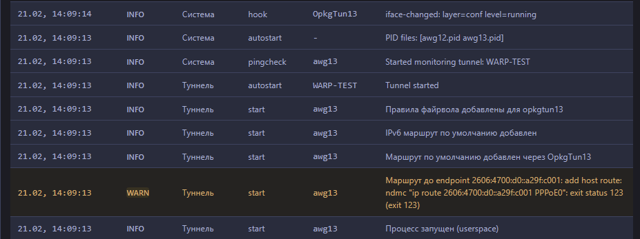

Я выбирал своё WAN подключение. После этого сразу прописывался маршрут. Теперь нет
1 минуту назад, paris19891 сказал:
Не удаляет
ip route show
после удаления туннеля приложите пожалуйста (лучше в ЛС)
5 минут назад, hoaxisr сказал:
13 минут назад, paris19891 сказал:
не очень понял о чем речь.
Проверка на WAN down и WAN up идёт для всех WAN подключений. Даже для тех, которые находятся в списке исключения

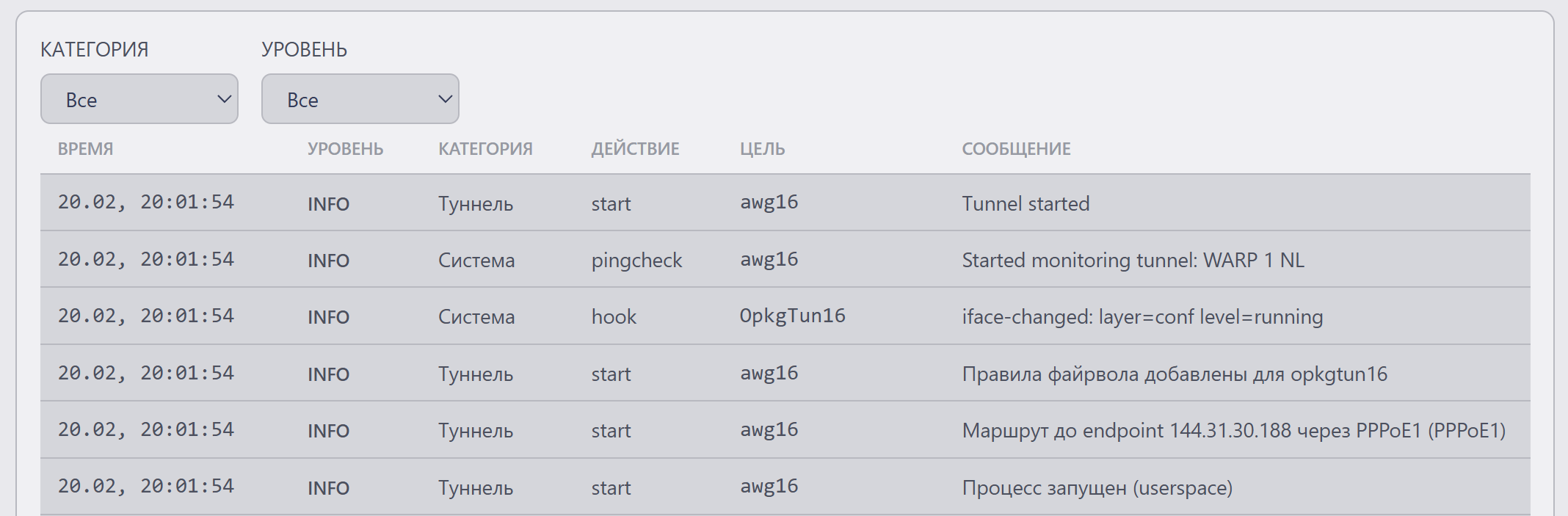

20.02, 17:29:09 INFO Туннель start awg11 Маршрут по умолчанию добавлен через OpkgTun11
20.02, 17:29:09 INFO Туннель start awg11 Маршрут до endpoint x.x.x.x через PPPoE1 (PPPoE1)
20.02, 17:29:08 INFO Система hook OpkgTun11 iface-changed: layer=conf level=running
Только что, hoaxisr сказал:
