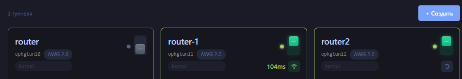

1 час назад, ExzoTikFruiT сказал:
3 тоннеля на 2.0 работают как часы с этими параметрами. Это так,чисто для статистики
