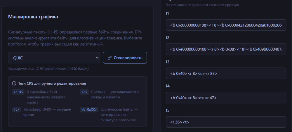

при открытии уже существующего тоннеля нажатие на кнопку "сгенерировать" не приводит к генерации (просто появляется всплывающее уведомление)
а при добавлении нового все генерируется
Изменено пользователем Luci4

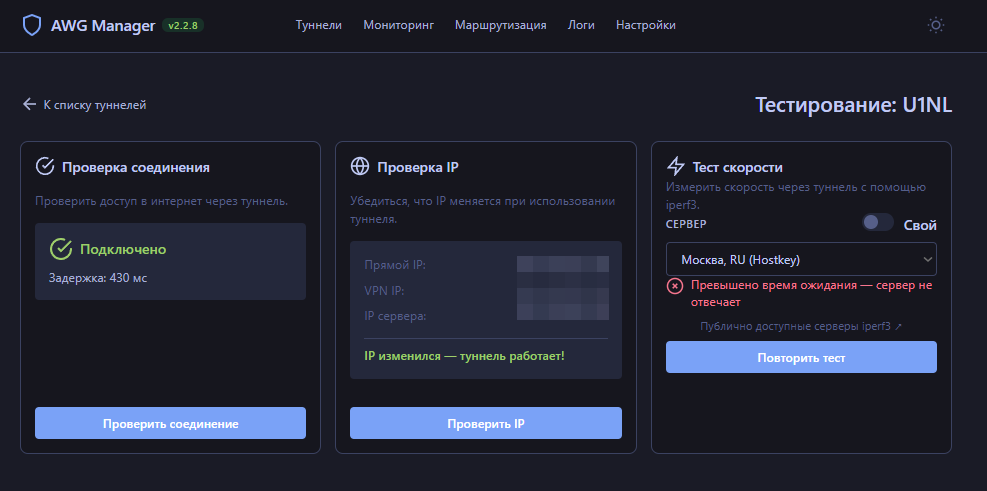

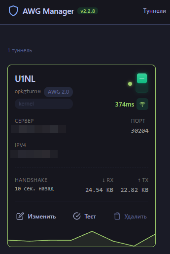

смущает, что пинг до дачи отображает в несколько раз выше, чем пинг напрямую

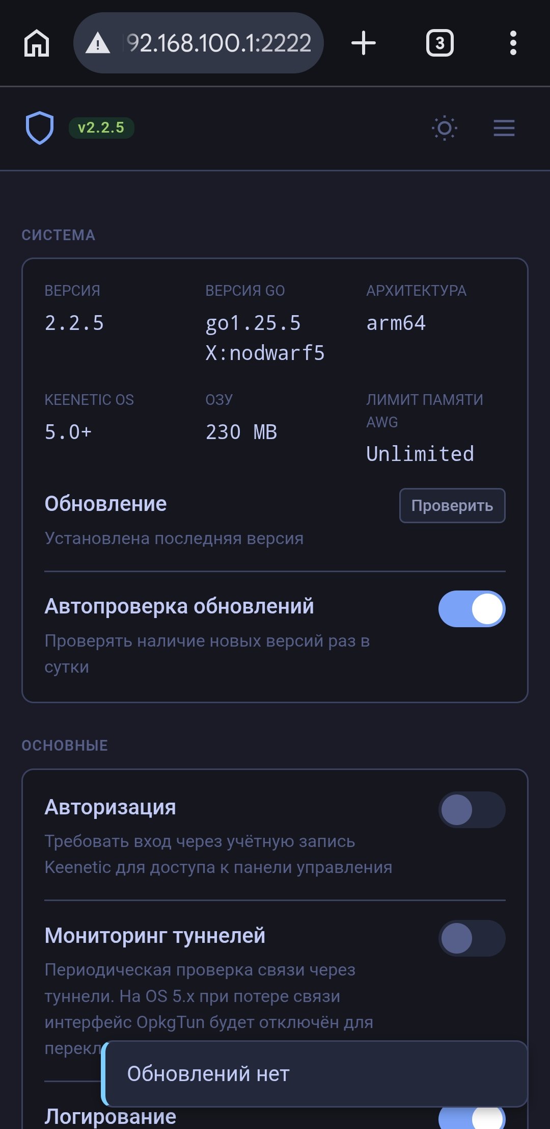

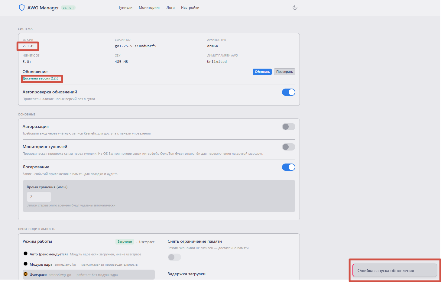

Небольшой моментик для будущих
При выполнении [echo "src/gz awg https://hoaxisr.github.io/entware-repo/aarch64-3.10-kn" >> /opt/etc/opkg/custom.conf], я просмотрел ошибку... У меня не было каталога opkg и скрипт не создал custom.conf...
Далее я установку скриптом сделал, и потом манагер не видел обновлений через интерфейс...
Думаю при проверке обновлений из интерфейса можно перед проверкой, проверять наличие каталога opkg и выполнять [src/gz awg https://hoaxisr.github.io/entware-repo/aarch64-3.10-kn" >> /opt/etc/opkg/custom.conf] перед проверкой...
Также при проверке связи в мини карточке тунеля, явно проверка идет по http а не настроенному (у меня ping), и я сталкивался с недоступностью тунеля из за недоступности upstream днс...
Изменено пользователем snakelair
2 часа назад, qwert37 сказал:
Проблема при обновлении из интерфейса .
Работает только для установки через репозиторий.
Если установлено через скрипт и потом добавлен репо, перезапустите саму программу.

Скорее баг. Но пока будет так, для будущей фичи.

Это не пинг в классическом понимании. То есть это не icmp запрос, а http запрос до connectivity check, он ожидаемо будет показывать большие значения, но отражает главное - что трафик через туннель реально идет.

Используйте режим с kernel mode.

image.thumb.png.02cb2a8e34adfcb98cd60a830f91f896.pngПодтверждаю, не исчет обновления. А ещё нет статистики на главном экране роутера. Подключение есть, статистики по скорости и трафику НЕТ!

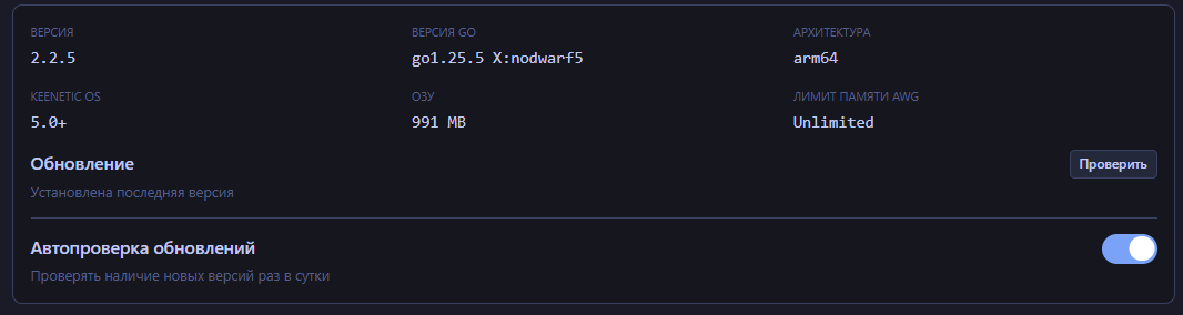

7 минут назад, Den2503 сказал:
1. Если установлен скриптом, то и не будет обновлений. (Когда установлен через репозиторий нормально обновляется, проверял сегодня).

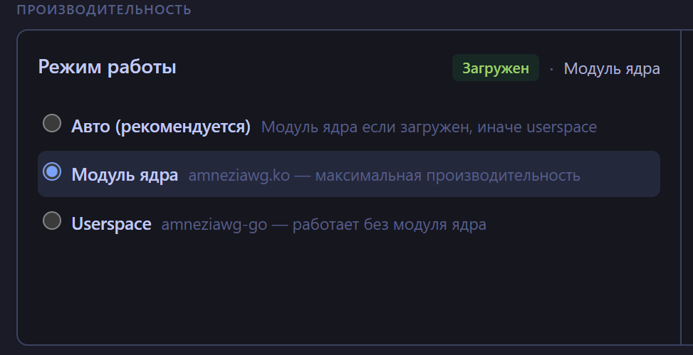

2. Если у вас AWG-Manager работает в режиме ядра, то не будет статистики, писали уже неоднократно, и сам менеджер об этом предупреждает. В каком у вас режиме работает?
7 минут назад, Mihan сказал:
Спасибо за разъяснение. Как раз в режиме ядра.
Изменено пользователем Den2503

18 минут назад, Mihan сказал:
Каким образом можно выполнить обновление? Вчера когда устанавливал рекомендуемый способ выдал ошибку, устанавливал вторым способом
6 минут назад, Emercom сказал:
папку создать /etc/opkg, выполнить скрипт с репой
