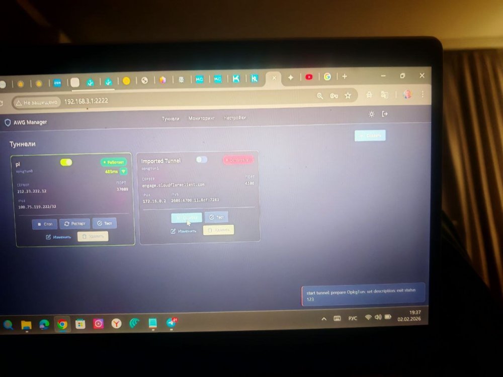

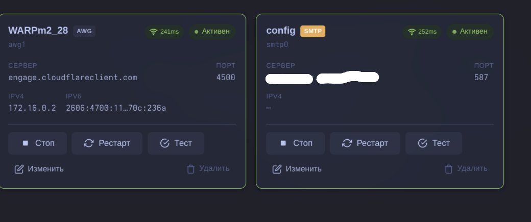

Я все же выделил отдельный функционал из большого, но пока бесполезного проекта для запуска AmneziaWG туннелей через AmneziaWG-go в Entware на роутере для тех, кто не хочет выполнять команды через терминал.
Инструкция по установке и использованию AWG-Manager:
(Отказ от ответственности: Все что вы делаете с этим приложением вы делаете на свой страх и риск, тестирование проводилось только на роутере архитектуры MIPSEL и версии ОС 4.3.6.3 (будет ли работать opkgtun в 5.0 мне неизвестно, но функционал имеется), работоспособность на других устройствах, версиях ОС, возможные поломки, пожары, мор, чума и другие бедствия полностью ответственность пользователя, у автора  поста лапки и он ничего сам не программировал).
Установка AWG Manager на Keenetic
Пошаговая инструкция по установке и настройке AmneziaWG туннелей на роутерах Keenetic.
