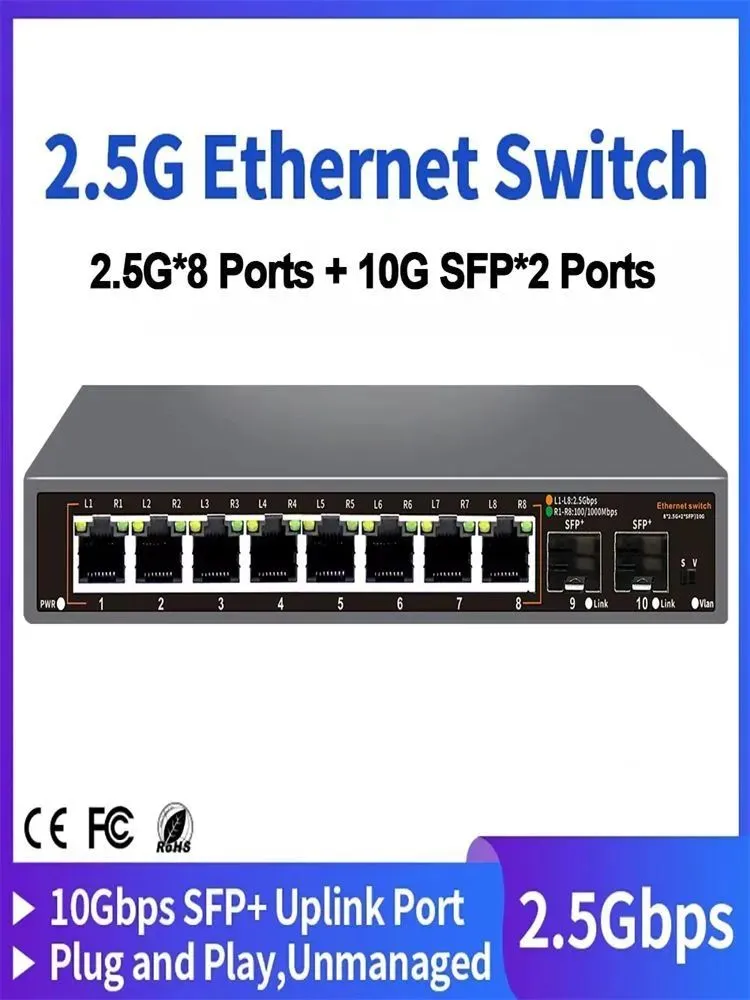

Подключил коммутатор китайский 8 портов, 2.5Gbit (см. фото)
Через него соединены Ultra1812 и Buddy6
Меш система не работает.
Устройства не переключаются с Ultra на Buddy6
Обратился в ТехПоддержку, они посмотрели файлы тестов
Судя по диагностике, между Ultra и Buddy не проходит протокол LLDP.
Для корректной работы Wi-Fi системы, от стороннего оборудования в сети требуется пропуск STP и LLDP.
В Wi-Fi системе протокол STP используется для управления связями между ретрансляторами. LLDP - для определения контролера в сети. Если промежуточное оборудование в сети вмешивается в работу STP/LLDP, либо не пропускает пакеты BPDU протокола STP - работа Wi-Fi системы будет нарушена.
В Вашем случае я вижу именно проблему в LLDP, STP вроде как определяется корректно.
Вернул старый коммутатор tp-link 1Gbit, меш заработал.
В телеграм канале еще было сообщение, что у Tenda 2.5Gbit то же проблема.
Предлагаю делиться в теме моделями коммутаторов с которым работает/НЕ работает меш сеть Keenetic/Netcraze

Коммутатор китайcкий про который я писал выше, вернул продавцу.
Взял вместо него Tenda SE108 2.5Gbit
С ним так же меш нормально НЕ работает.
Пока остаюсь на коммутаторе 1Гбит, но нужно перейти на коммутатор 2.5Гбит
Перебирать модели имеющиеся на рынке странно и накладно.
Отсюда вопросы:
1. Может команда Кинетика создать список рекомендуемых коммутаторов 2.5Гбит ? У вас же есть возможности, хотя бы про типовым процессорам понять возможности.
2. Кинетик планирует выпустить свои 2.5 коммутаторы без POE на 5 и 8 портов? Проверенные на совместимость.
Команда Кинетик/Неткрейз могла бы на форуме создать раздел типа "Устройства Keenetic в SOHO-сегменте", где вполне уместно было бы сделать и тему по коммутаторам, потому что похожие вопросы периодически появляются на форуме.

0. Tp-Link TL-SG1008D 1Gbit -  mesh работает
1. китайский неопознанный бренд на наклейке MIMC D8S2TX 2.5Gbit - mesh НЕ работает
2. Tenda SE108, 8-портовый, 2500 Мбит - mesh НЕ работает
3. UGREEN CM753 6-Port 5*Ethernet 2.5G& 1*SFP 2.5G, серый (35048EU) - по сообщению Alexander с чата в телеграмме, работает но есть ньюансы -
В общем из всех глюков с югриновским свичом напрягает только то что один из телефонов периодически теряет сеть вифи5 и просит пароль
4. Tenda SM108, 8-портовый, 2500 Мбит - в t.me/Netcraze пишут, что такая же Тенда но с буквой М в модели нормально работает с меш-ом.

13 часов назад, qmxocynjca сказал:
Даже с mws encapsulation не работает?
И с mws stp encapsulation не работает. Пробовал на китайском MIMC D8S2TX 2.5Gbit. На Tenda не пробовал, надоело уже камлать и скакать с бубном.
Изменено пользователем jack_solovey
