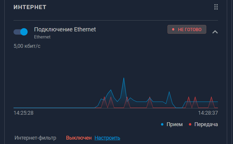

Есть PON терминал провайдера (C-data), со старым роутером Меркусус работало нормально, купил Кинетик Аир — динамически не получает адреса. Пишет Адрес не получен, что-то в таком духе. Если получить через старый адрес — и вписать в кинетик как статический иногда работает, иногда нет.
Но что самое забавное, если перевести переключатель в режим B, репитор, он начинает кое как работать, но без доступа к управлению роутера, как будто он сеть сквозь себя кидает. Кароче бред. Мак адрес старого роутера прописывал, ничего не дает, также как и мак ноутбука. С интернетом все ок. Если пропустить напрямую с ПОН терминала в ноутбу — все работает.
Разве нельзя завести что бы он работал в режиме Роутера нормально? В логах после отсоединения и присоединения кабеля — в файле.
Щас сижу на старом роутере, иначе если делать сендвич с пон терминала — старого — кинетик, мне кажется стабильность сети падает.

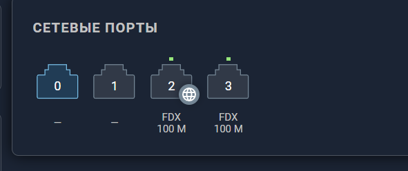

Проверьте на странице Системный монитор Кинетика, устанавливается ли линк между Кинетиком и PON-терминалом. Должно быть типа такого (выделено зелёным. У вас режим и расположение портов могут отличаться, мои скриншоты с другого устройства):
Если линк не устанавливается (а мне по логу кажется, что он пытается установится у вас в режиме 100FD/Force и не устанавливается), попробуйте провести несколько экспериментов:
- попробуйте другой патч-корд между терминалом и Кинетиком;
- попробуйте вручную изменить режим работы WAN-порта Кинетика на странице "Параметры системы". Процедура описана в статье Изменение режима работы и назначения сетевых разъемов
- далее, по той же статье, попробуйте переназначить роль WAN-порта на другой порт/разъем.
- все-таки пообщайтесь с провайдером, пусть со своей стороны посмотрят.
- попробуйте сбросить Кинетик на заводские настройки.
Если ничего из перечисленного не помогло, то, по-моему, дорога в сервис Кинетика. Ну или для начала в официальную поддержку.

Проблема точно не в кабелях, и точно не в портах кинетика/pon терминала, в любых других вариантах ЕСЛИ поставить между терминалом и кинетиком старый роутер который нормально получает DHCP, все работает. Тут именно проблема, что кинетик не получает DHCP. У соседа была такая же штука с дешевым ТПлинком, пока он не купил роутер такой как и старый был — меркусус. Тут видимо проблема с провайдером. Он в целом плохой, буду на другой переключатся.
Ещё одна попытка. Вы пробовали менять режим работы порта? У вас на скриншоте на всех портах принудительно выставлены 100 Mbit/s FullDuplex. С Авто не работает? Посмотрите на старом/другом роутере, в каком режиме порта будет работать и выставьте такой же на wan Кинетика.
14 минут назад, KeenTaur сказал:
Да, по началу стояло авто, мне чат гпт сказал что при проверке там сразу с 100мбит на 10 перескакивает, и лучше выставить фиксированную, я выставил как на этом, старом роутере что щас использую. А так пробовал все абсолютно.
