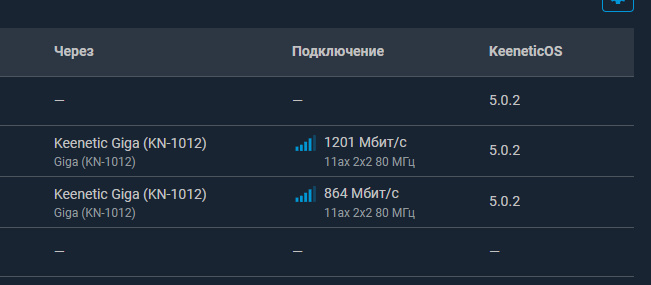

На версиях выше 5.0.0 mesh по эфиру не работает!
Вам проще. У меня эфирный mesh фармациклирует только строго на том, что ниже 5.0.0. Всё что выше "убивает" репитер так, что его не видно в сети/эфире. Перепровено несколько раз и как я заметил не только у меня единственного.
