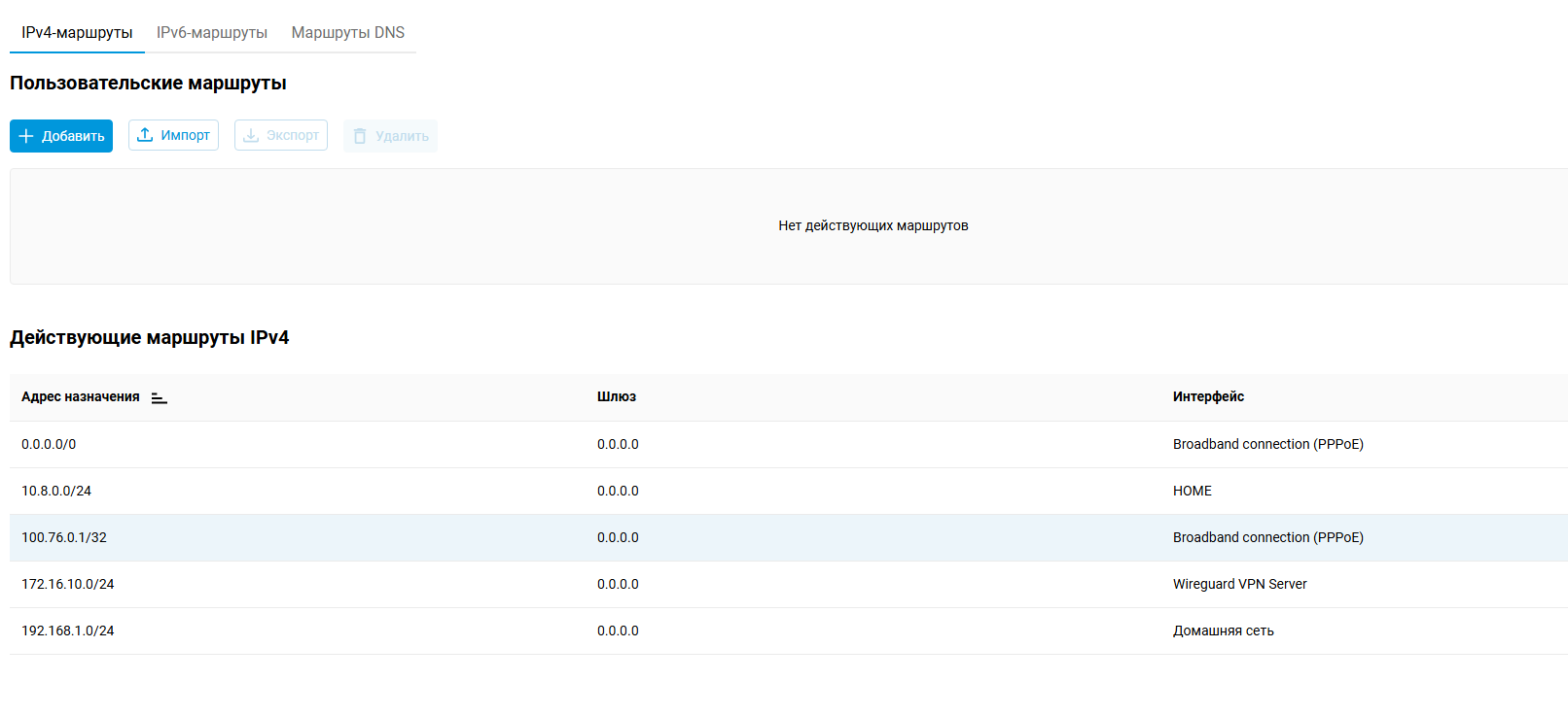

WireGuard клиенты не пингуются с локальной сети роутера (192.168.1.0.24).
с роутера через диагностику на пинг клиенты отзываются при этом.
Пару дней проработало нормально и отвалилось.
Связка такая:
ДОМЕН - ИНТЕРНЕТ- КИНЕТИК - Cuddy (192.168.1.0/24) - WG клиент (172.16.10.0.24)
При сборке и тестах, в локалке вг клиент работал. после переноса на сервак в другом месте, все клиенты перестали пинговаться, но думаю это вряд ли как то связанно с тем что перенес виртуалку просто.
настройки маршрутизации и межсетевого , толком ничего не дали.
напомню, через диагностику с роутера пинг до клиентов идет без проблем
