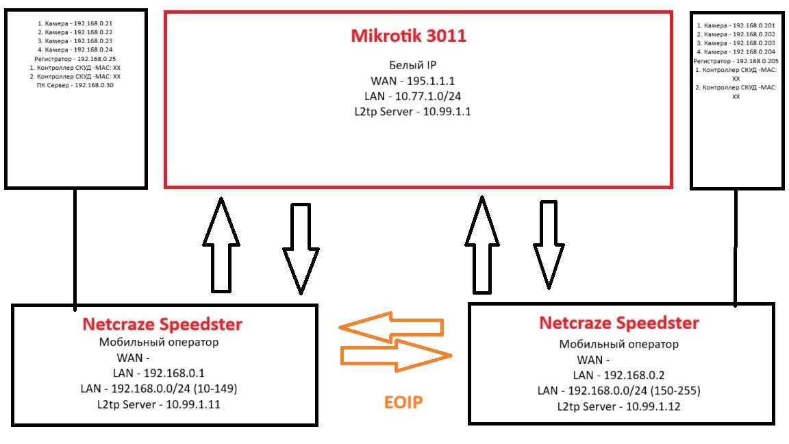

Есть два относительно отдаленных помещения, с контроллерами скуд(компьютер для управления этими контроллерами стоит на одной из площадок) и видеонаблюдением, есть два роутера кинетик спидстер.
На сегодняшний день два роутера связаны опенконнектом (облачный впн от кинетика) и поверх стоит EOIP.
Столкнулись с тем, что данный впн часто отваливается и долго поднимает соединение, плюс невозможно просматривать записи с камер, очень сильные тормоза.
Уже не знаю как подойти и решить проблему, т.к. роутеры работают на мобильном интернете, поэтому развернуть l2tp сервер или что-то в этом духе не получится.
Дома есть микротик 3011 с белым айпи. Накидал примерно схему как это будет выглядеть. Хочу использовать 3011 как l2tp-сервер, а кинетики как клиенты.
Но хочется сохранить EOIP для скуда между площадками...
Когда дошел до настройки маршрутов в микротике, то столкнулся, что не могу это реализовать, так как адресация сетей пересекается на кинетиках.
Подскажите, кто бы и как решил данную задачу?
Готов услышать ваши мнения и комментарии, но прошу замену роутеров или контроллеров скуд не предлагать
На схеме опечатка. где спидстеры, там не ВПН сервер, а ВПН клиент
