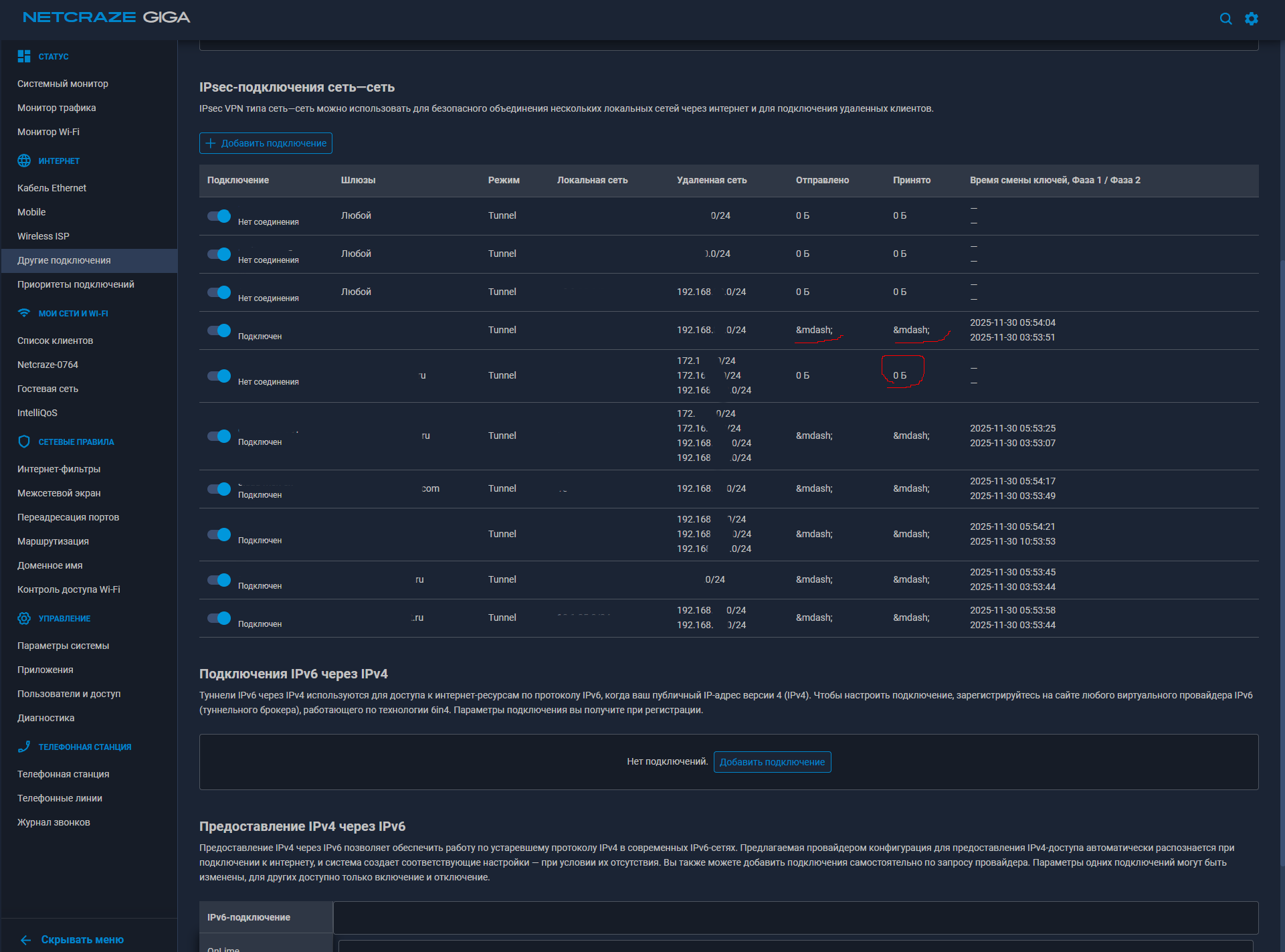

визуально на форме есть так же ошибка отображения объема входящих и исходящих данных - там либо "0Б" либо какойто "тэг" —

@soft_warriorДобрый вечер!
Посмотрел ваш конфиг, попробовал воспроизвести с одним входящим IKE2 и одним исходящим IKE1 соединением - после обновления и перезагрузки туннели поднимаются.
В ваших логах вижу ошибки:
no matching peer config found
Это происходит в случае, когда не совпадают идентификаторы локального/удаленного шлюза на соединениях. Были ли изменения в конфигурации на стороне хоста или пиров?
Если включать соединения по одному, на каком количестве начинают падать? Или сразу с первого?
