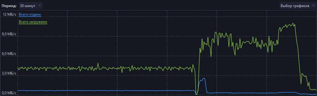

Помогите, пожалуйста, разобраться со следующей проблемой. С роутером Giga (KN-1012, 4.3.6.3) нестабильно работает wi-fi адаптер Archer TX20E на компьютере при закачке через bitorrent.
Если закачка идет на максимальной скорости по тарифу (100 мбит), то через ~10 минут на компьютере отваливается адаптер.
Помогает перезапуск адаптера через диспетчер устройств, но не всегда. Иногда нужен также перезапуск службы автонастройки WLAN, но иногда и это не помогает и нужна перезагрузка компьютера. Также несколько раз было, что после этих манипуляций отваливается wi-fi на самом роутере. Через приложение и KeenDNS роутер доступен, но простое выключение/включение wi-fi не помогает (устройства не могут подключиться) и нужен перезапуск роутера.
Со старым роутером Mi-3G с прошивкой Padavan такой проблемы не было и закачка шла на 100 мбит столько сколько нужно, всё работало стабильно.
Проблема сохраняется как на 2.4, так и на 5.0 ГГц. По рекомендации ТП создавал отдельный сегмент только с компьютером, обновлял драйвера, отключал в локальной сети IPv6 - не помогло.
Если ограничить скорость закачки, скажем, до 3-4 мбит, то закачка продержится дольше.

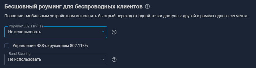

Пробуйте канал зафиксировать, бенд стиринг и 802.11rkv выключить?
8 часов назад, Илья Картавенко сказал:
Зафиксировал каналы. Отключил bannd steering и 802.11r/k/v. Улучшений нет 🙁
12 минут назад, mag1c_ru сказал:

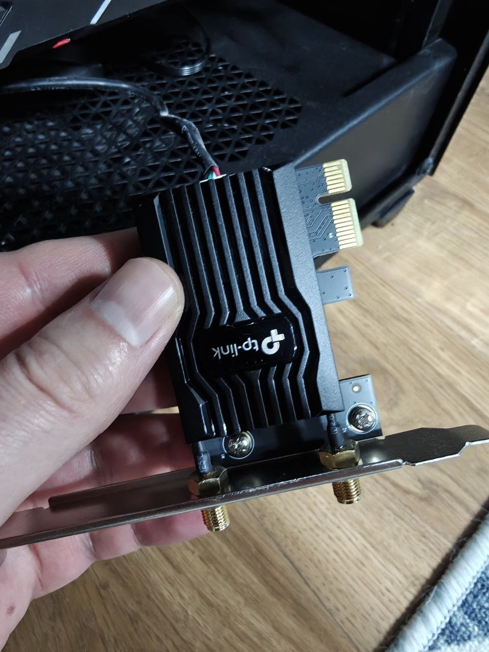

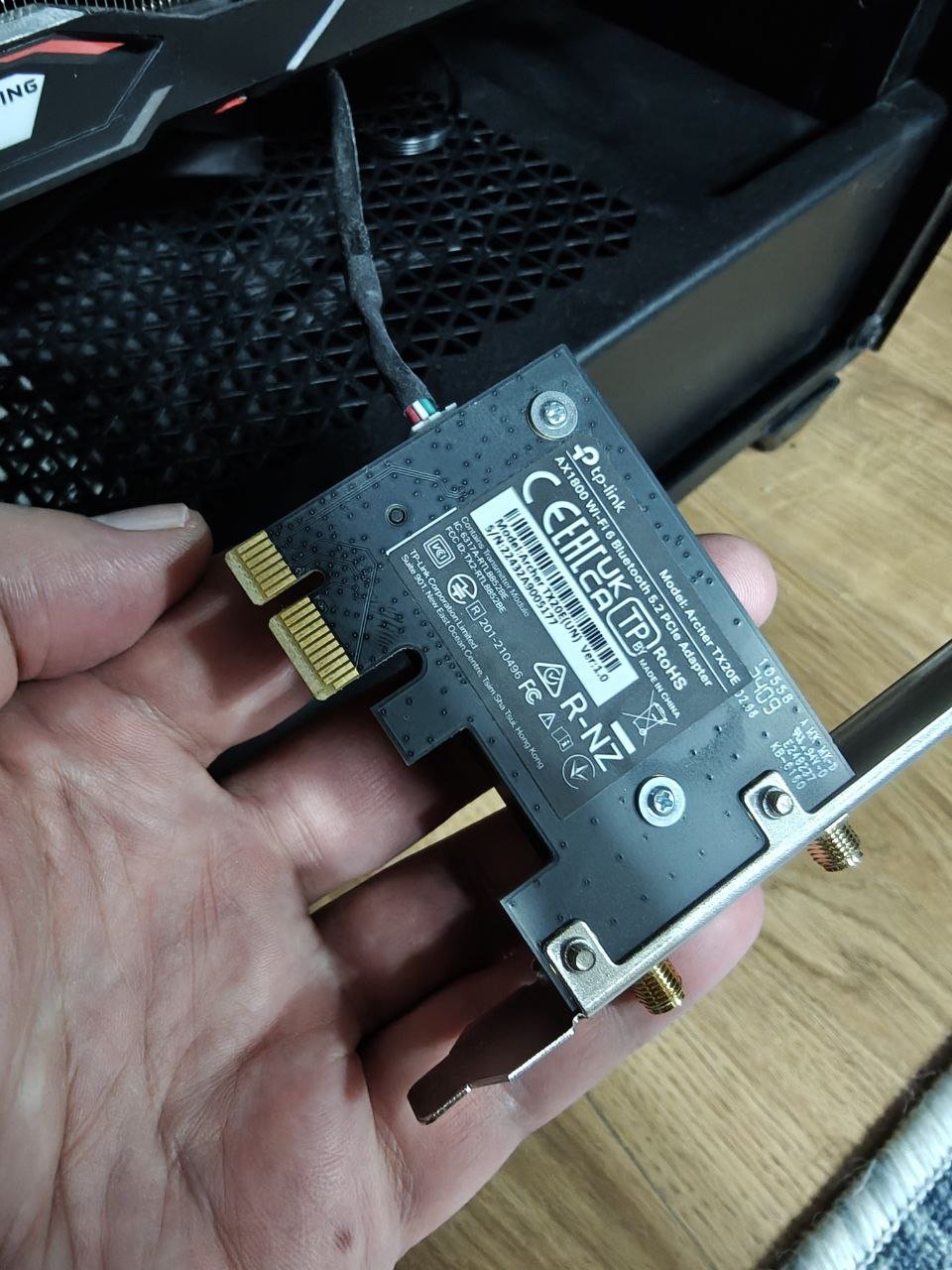

Проверьте, хорошо ли адаптер установлен в разъем, хороший ли контакт.
В 28.11.2025 в 22:35, Илья Картавенко сказал:
Вытащил, осмотрел. Вернул на место - без изменений 😢
Заметил, что 2 контактные пластины неполные. Что думаете? Может влиять?
В 28.11.2025 в 14:12, mag1c_ru сказал:
1. Корпус ПК хорошо продувается, нет ли перегрева чипа карты?
2. Радиатор надёжно прилегает к чипу карты?

20 минут назад, drugold сказал:
А что за кабель сбоку подключен?
Это для блютуз модуля. На всякий случай переткнул в другой USB на материнке.
18 минут назад, drugold сказал:
1. Я задумывался об этом. На мой взгляд, корпус хорошо продувается, т.к. проверяю на холодном компьютере (без нагруженного процессора и видеокарты). Сейчас подлез термометром к адаптеру - ~32 С. После включения закачки не увеличивается. Я не очень проверял этот вариант, потому что смущает, что на старом роутере работает без каких-либо проблем.
2. На мой взгляд хорошо.
