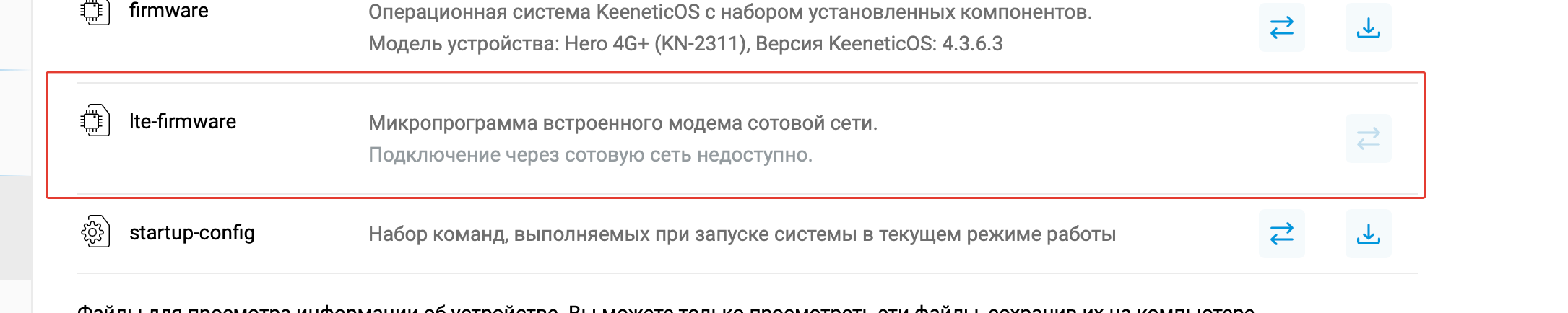

Подскажите, пожалуйста, роутер висел на даче (с подключенной внешней антенной) и замечательно раздавал интернет. В один из приездов интернета не было, на роутера на иконке сигнала загорелась красная лампа. Прочитал типа не видит сим карту или Пин код сим-карт неверный. Симкарту попробовал на другом роутер все ок, проблема не в ней была. Пробовал переставлять, симку перезапускать, сбросил до заводских, обновил прошивку - ничего не помогает. Прочитал что можно обновить прошивку модема, захожу на роутер, а в модеме совсем не доступен такой вариант (скриншот). Это прямой путь в сервис, верно? Проблема в железной части, софтом тут уже ничего не сделать?
16 минут назад, slomblobov сказал:
Модем есть в системе, но не отвечает на АТ команды. Можно попробовать обновить его файлом (zip архив предварительно распокаватьl), или обратиться в техподдержку.
Спасибо! В техподдержку написал. А обновить файлом не получится, я же выложил скриншот как раз хотел обновить его, но там недоступна загрузка где модем. Или вы что то другое имели ввиду?
Не заметил, что пункт не активен. Делали активным всегда, но что-то опять не так пошло.
(Он кстати только в веб заблокирован, можно попробовать поменять свойство через devtools в браузере)
