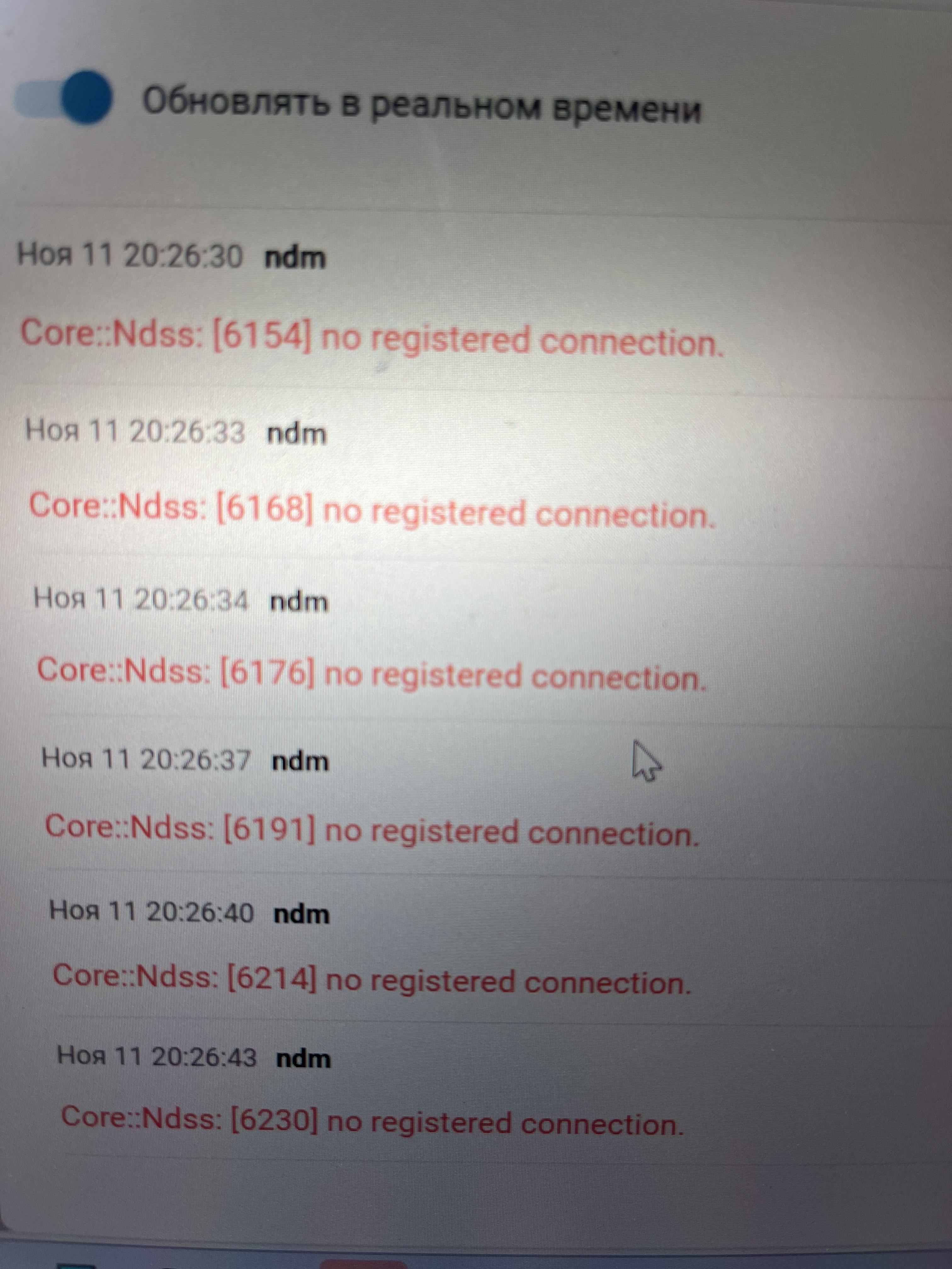

Продолжаю. И так сегодня поставил в роутер модем fm350-gl. Модем работает. Но соединения с сервером обновлений нет. Светодиод подключения к сети не горит. В журнале ошибки. Да. Очень круто. Так круто, что даже и сказать мне нечего. Зато тему закрыли. Молодцы!

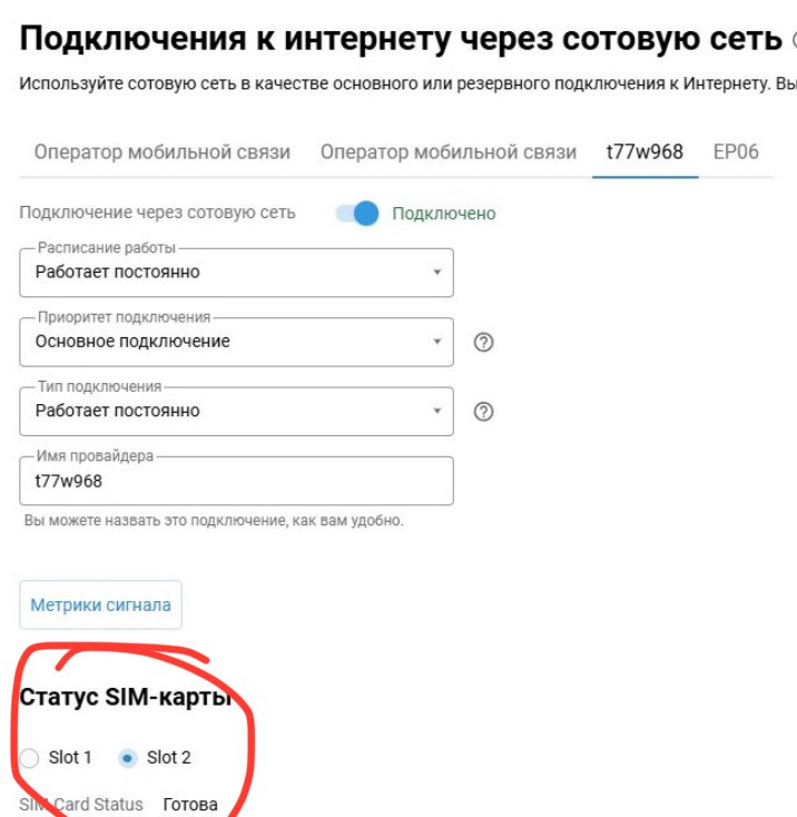

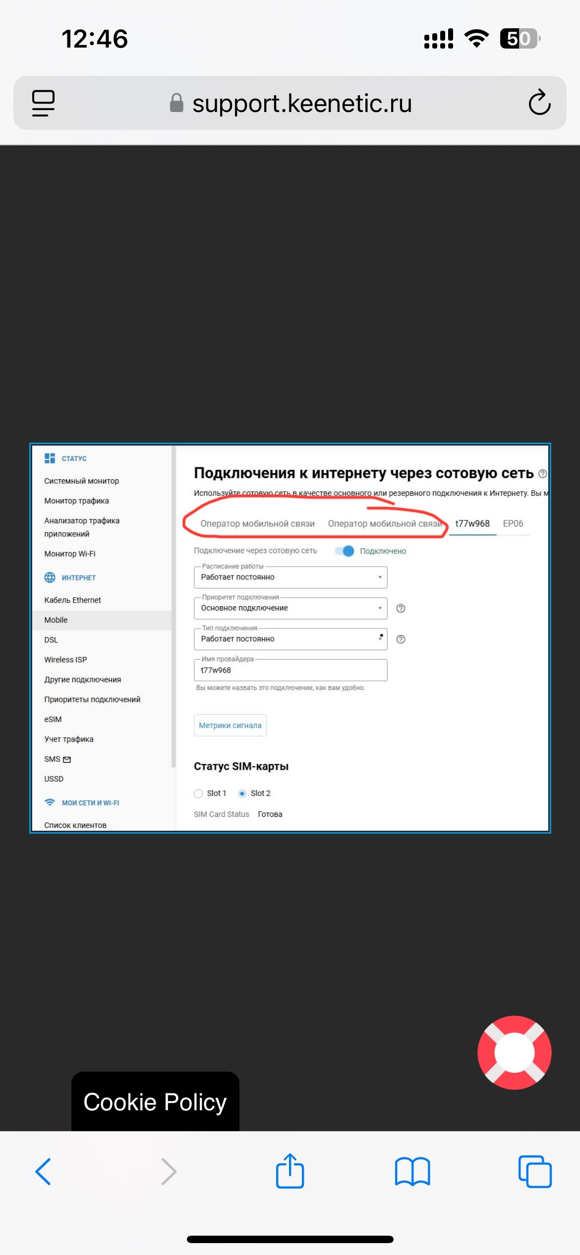

И так. Был приобретен роутер nc-2312. Роутер приобретался с расчетом, что можно заменить модем кат6 на более производительный. Разработчики, как им казалось, сделали dual sim - у роутера 2 сим слота и идея попеременной работы при падении одного оператора реализована. НО! Вот тут и появляется проблема. Штатный модем SIMCom a7908e-m2 работает в режиме rndis и в интерфейсе определяется как UsbLte интерфейс. И разработчики взяли и привязали работу dual sim ТОЛЬКО к такому типу модемов. Мной был установлен модем Foxconn t99w175, который работает в режиме qmi и поднимает интерфейс UsbQmi. Но чуда с dual sim тут нет. Напротив, интерфейсы UsbLte0 и UsbLte1 висят в системе. Удалить их можно только пока на стабильных релизах. На 5.00 и бетах кнопки удаления уже нет. Так же и через cli удалить их не получится. Система пишет, что интерфейсы  заняты. Поддержка предложила удалить компонент ndis и rndis. Если это сделать, то и модем qmi больше не подключается. Если оставить эти интерфейсы в прошивке роутера 5.00, отключив их в системе(interface down) и переведя их на резерв и работу по запросу то светодиод, показывающий сотовую сеть, не горит. Дальше интереснее. Решил установить модем fibocom fm350-gl. Но и тут dual sim не заработал. Так еще и светодиод, сообщающий о наличии интернета, горел красным, а в логе были ошибки подключения. Интерфейсы также удалить не получилось.
У меня просьба к разработчикам( не требование, как в закрытой теме написал админ) - дайте пользователю свободу действий для удаления ненужных интерфейсов. Или сделайте для всех типов модемов работу dual sim. А не только для rndis. Если нужны тесты, буду рад провести. Только давайте четкие указания для этого. Если, конечно, вы хотите что-то доделать и исправить.

Работает. Но эти два интерфейса висят «мертвым перезагружающимся» грузом. Удалить их можно только на стабильной версии.
