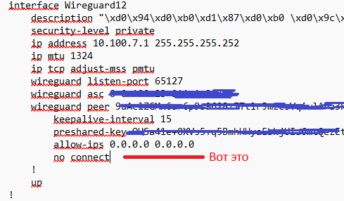

1) При создании или любом редактировании туннеля, состояние пиров сбрасывается с 'connect' на 'no connect' добраться до которого можно лишь через конфиг или CLI.

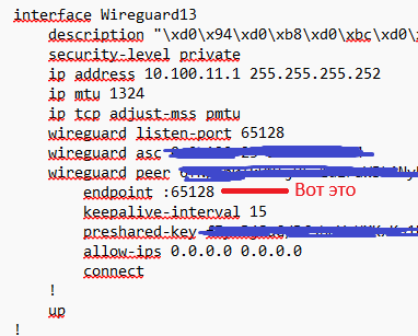

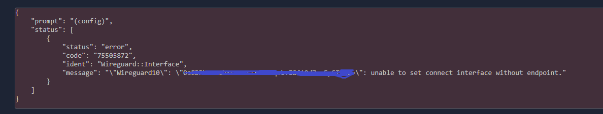

2) Не хочет подыматься туннель, если на сервере явно не указан endpoint (например так ':60000', где 60000 порт клиента). На 5.0b3 работало без endpoint (см. скриншот выше).
connect via XXX, не выставляется без указания endpoint с конкретным адресом (только порт не принимает),

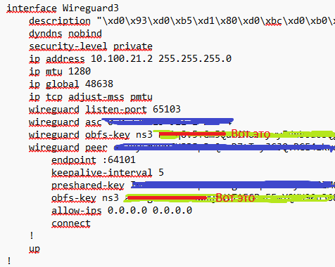

3) Перестал соединятся с DD-WRT если туннель с обфускацией, причем Keenetic-Keentic работает, не работает только Keenetic-DD-WRT. На 5.0b3 работало

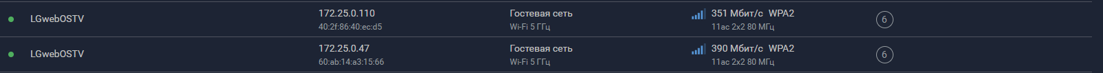

5) Телевизоры LG (у знакомых), не хотят подключаться по WPS к NC-1812 - в упор не видят роутера. Перепробовали всё: меняли каналы, ширину канала, шифрование, MLO, прошивки, не видит и всё. А в ручную подключается если шифрование WPA-PSK+WPA2-PSK (с WPA2-PSK не подключается), независимо от канала и диапазона (2.4/5Ghz). До этого стоял Netgear RAXE300 - к нему телевизоры подключались по WPS без проблем (2.4Ghz -6 канал [20/40], 5Ghz - 36 канал [80]).
Подключены вручную
