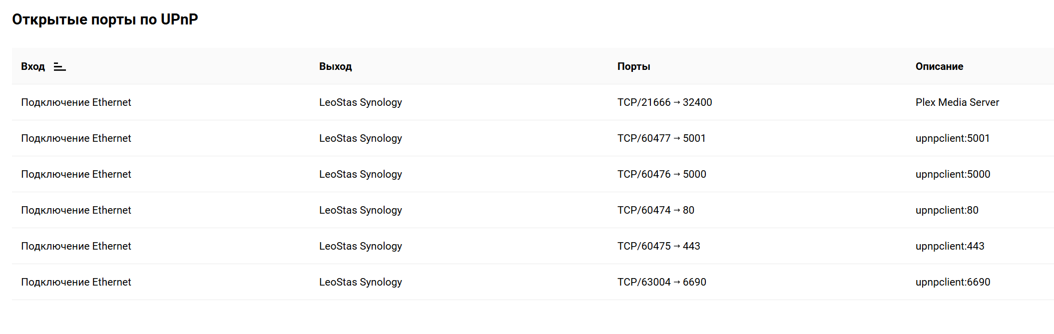

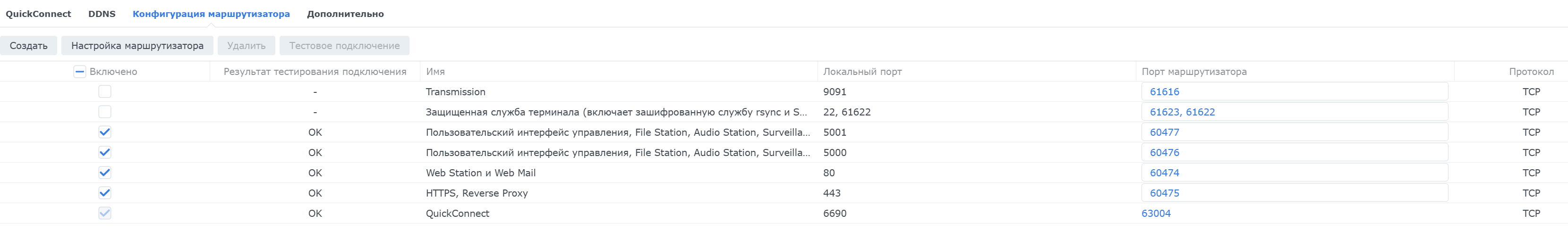

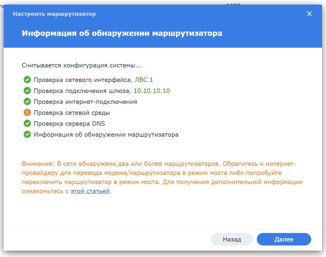

Добрый день. Приложил диагностику.

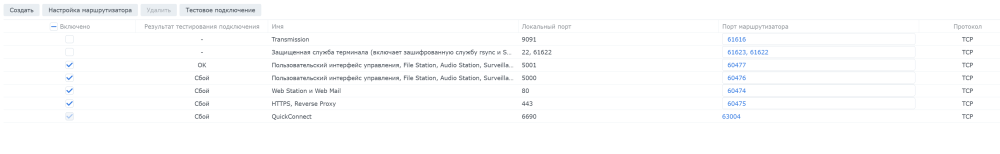

ВОзможно вы и правы, что вряд ли все UPnP не работают. Меня больше всего беспокоит NAS Synology. Там ни один порт не открывается.

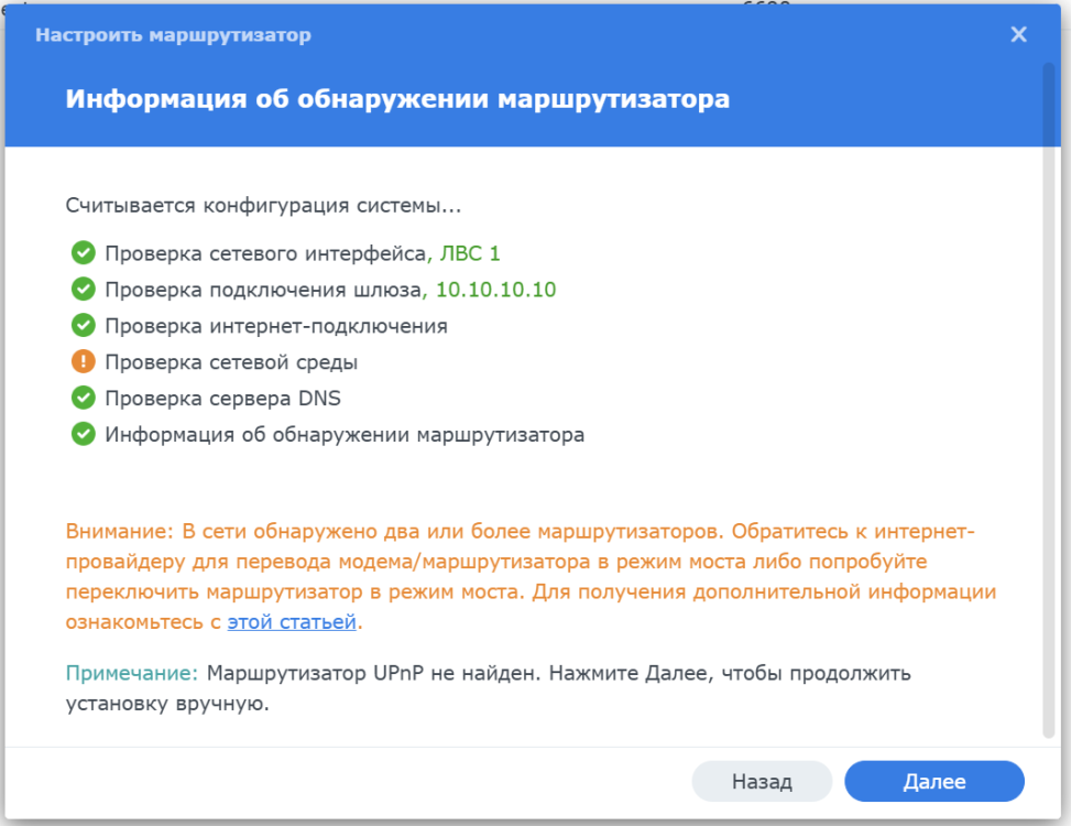

Может это важно - NAS подключен к роутеру через 2 провода (Link Aggregation).

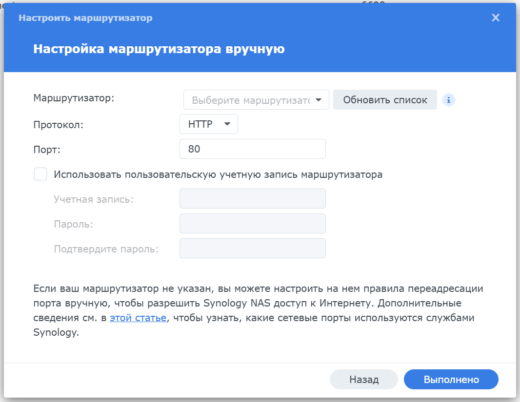

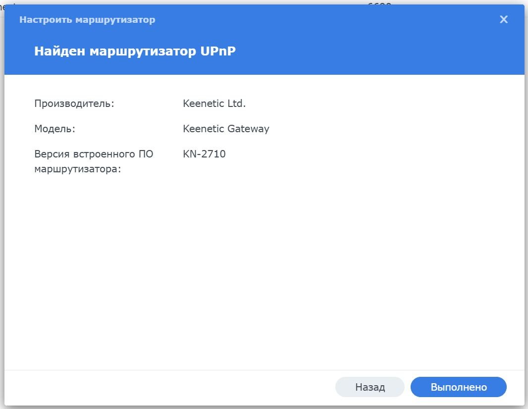

Update: Да действительно, дело в подключении по 2-м кабелям к роутеру. По двум кабелям (Bond с аггрегацией) Synology не распознает роутер как устройство с функцией UPnP, а роутер видит NAS только как подсеть и там все порты надо пробрасывать вручную. Если отключить один кабель, то работоспособность восстанавливается. На прошивке 4.3.6.3 и старше все работало автоматом.
