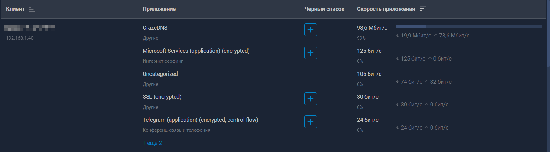

Нахожусь в локальной сети своего NC-1812 (установлена NDMS 5.0.0), на котором включен NTCE.
На одном из устройств обращаюсь по домену CrazeDNS к веб-интерфейсу удаленного Кинетика. Как и ожидается, в Анализаторе трафика приложений вижу CrazeDNS.
Затем, не прерывая сессии управления через веб, подключаюсь к этому же удаленному Кинетику по чистому Wireguard (без единого намека на ASC, даже junk packets). Ожидаю увидеть в NTCE протокол Wireguard отдельной строкой, однако там меня встречает приложение CrazeDNS, у которого растет скорость пропорционально потреблению трафика через WG-туннель:
Насколько такое поведение в работе NTCE корректно?
Абсолютно.
Определяется именно по сочетанию DNS-запрос + адреса в пакетах трафика. Если в DNS пролетело что на этом адресе есть что-то от CrazeDNS, то будет определено именно так.

Это один из самых базовых механизмов как работает распознавание - есть список доменов, ассоциированных с сервисом, ловятся запросы DNS в которых есть такие домены и ответы на них, списки адресов запоминаем. Затем если есть трафик на эти адреса, то это явно этот сервис - все, распознано.
Да, есть кучка сервисов которые имеют жесткие списки адресов типа amazon, но именно по DNS распознается ну очень многое.

Я изначально предполагал, что NTCE распознает домены не по DNS-запросам, а из SNI в TLS Client Hello.

ну вот выше пример, запретили мы допустим вг фильтром(еще какойто впн), клиент берет удаленный кин, тычется ему в морду и у него начинает работать вг.
это условный пример и можно пофантазировать как это еще может сработать неправильно
1 час назад, dimon27254 сказал:
И это тоже, но не всегда доступен TLS и не все протоколы его используют.
