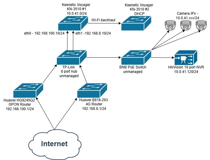

Всем привет. Возник вопрос по настройке Keenetic Voyager KN-3510.
Схема сети изображена на картинке. Опишу тут вкратце. В Keenetic Voyager заходит два подключения от двух других роутеров, один основной (GPON), другой резервный, 4G. Все было настроено и работало до тех пор, пока не встала задача добавить в сеть проводные камеры с неуправляемым PoE коммутатором. Были приобретены 8 портовые коммутаторы TP-Link и noname PoE свич. По изначальной задумке TP-Link должен был служить для увеличения кол-ва портов у Keenetic, а PoE раздавать питание камерам.
Проблема выявилась после подключения всего нового добра в сеть. NVR тупо не видит ничего в сети 10.0.41.0, которую Keenetic раздает своим Wi-Fi клиентам. Что в принципе логично, как осозналось попозже.
NVR начинает видеть сеть 10.0.41.0 после удаления резервного подключения (пункт в настройках Internet-> Ethernet cable).
Вопрос как оставить два подключения к провайдерам и заставить NVR и камеры за ним видеть сеть 10.0.41.0 по проводу?
Всем заранее спасибо за ответы.
