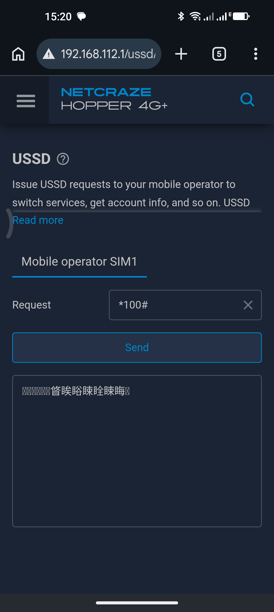

На всякий случай, у меня один из региональных операторов транслирует имя сети на русском - мобильные телефоны отображают, в интерфейсе кина отображается какой-то непонятный символ вместо этого (что-то на китайском типа иероглифа).
Вам такое интересно будет если прислать селфтест с таким или нет?
Да, стоит посмотреть и исправить.

Перезагрузок модема не наблюдается. Возврат с 3g на 4g часто не происходит, наблюдается разрыв связи.
Наблюдаются проблемы с кодировкой, которые пока лечатся командой AT+CSCS="HEX"
В 18.03.2026 в 10:15, slomblobov сказал:
AT+CSCS="HEX"
Эта команда поможет вот от этого?
Должно помочь. Пробуйте

Так, в конце недели проверю девайс с картинки выше - там мтс симка.
Тот что сейчас в руках до этой команды показывал request failed, после ввода команды отобразил баланс на мегафоне.
Этот 2312 эта команда заставила нормально отобразить слово баланс и денежку тоже.
