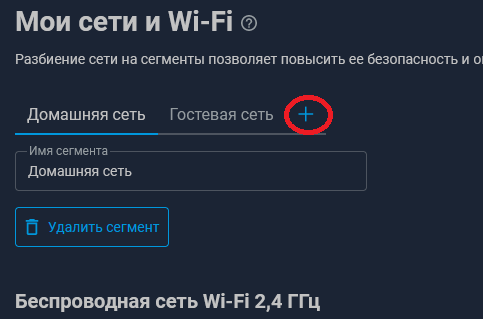

Или может создать еще один сегмент wifi сети с другим названием, и другой мощностью, и их уже по графику переключать? Когда одна работает, вторая нет, потом наоборот?
радио одно и мощность на всех точках будет одинаковая.

так если 2 сети работают по графику поочередно, и каждая со своей мощностью(например, день - сеть 1 мощность 75%, ночь - сеть 2, 25%), то разве не получится?

1 минуту назад, Andrey_ сказал:
мощность это общий параметр для всех сетей, нет такого функционала штатного менять мощность по расписанию.

потому и уточняю, можно обойти задачу путём использования двух сетей с разной мощностью поочередно по графику?
перечитай выше, мощность не задается отдельно.....
