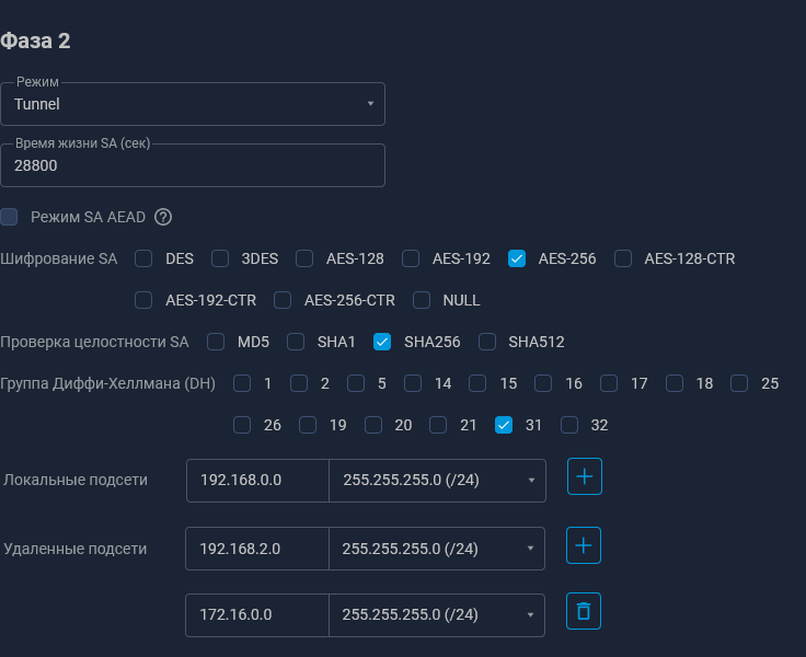

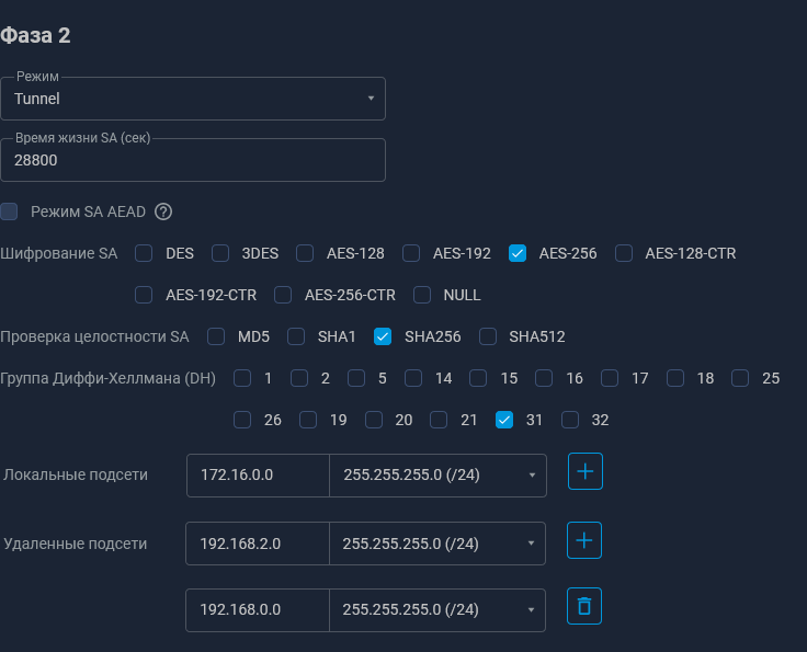

Я уже тестировал. На Роутере 3 заводилось соединение Ipsec сеть-сеть из раздела "другие подключения". Роутер 3 ждал подключения. Роутеры 1 и 2 к нему подключались, причем одновременно, у них соединения тоже, соответственно, создавались в этом же разделе, в качестве домена подключения прописывался внешний IP Роутера 3. Подключения успешно устанавливались. Но с Роутера 1  не пинговалась сеть на Роутере 2 и наоборот. Привожу скриншоты фазы 2 трех роутеров. Пожалуйста посмотрите, правильно ли прописаны сети?
Роутер 3

Роутер 2
При такой схеме подключения Роутер 1 и Роутер 2 пингуют устройства в сети Роутера 3 (к которой оба подключаются). Но между собой пинги не проходят. Что я делаю не так?
