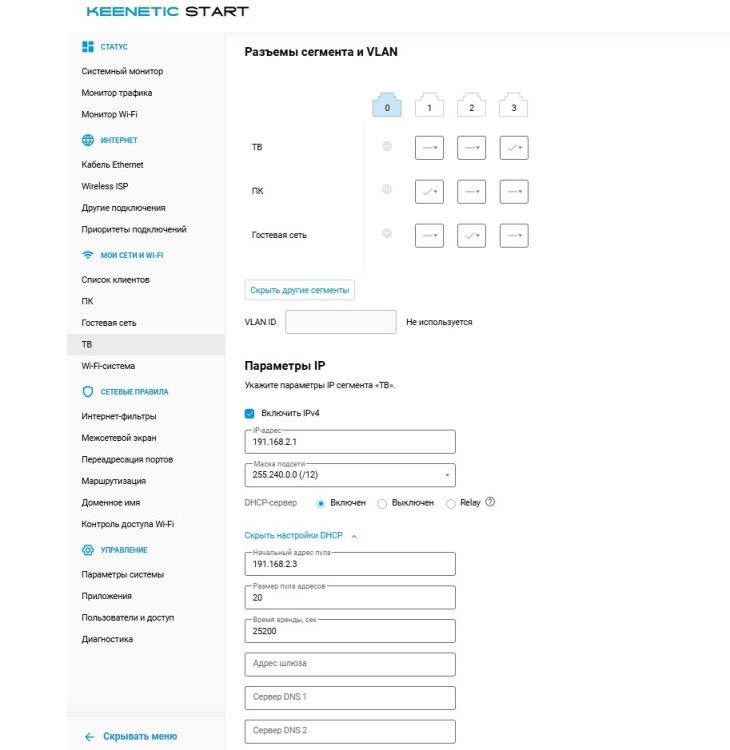

На роутере Keenetic Start сделал 3 сегмента: ПК, гостевой WIFI и ТВ.
1й разъем подключен кабелем к ПК.
2й без кабеля, на нем включен wi-fi.
3й разъем подключен кабелем к телевизору.
Как правильно его настроить, чтобы на телевизоре работал интернет?
На других роутерах надо было включить галочку IPTV/VLAN, режим bridge и для порта выбрать IPTV. И все работало. А здесь по-другому.

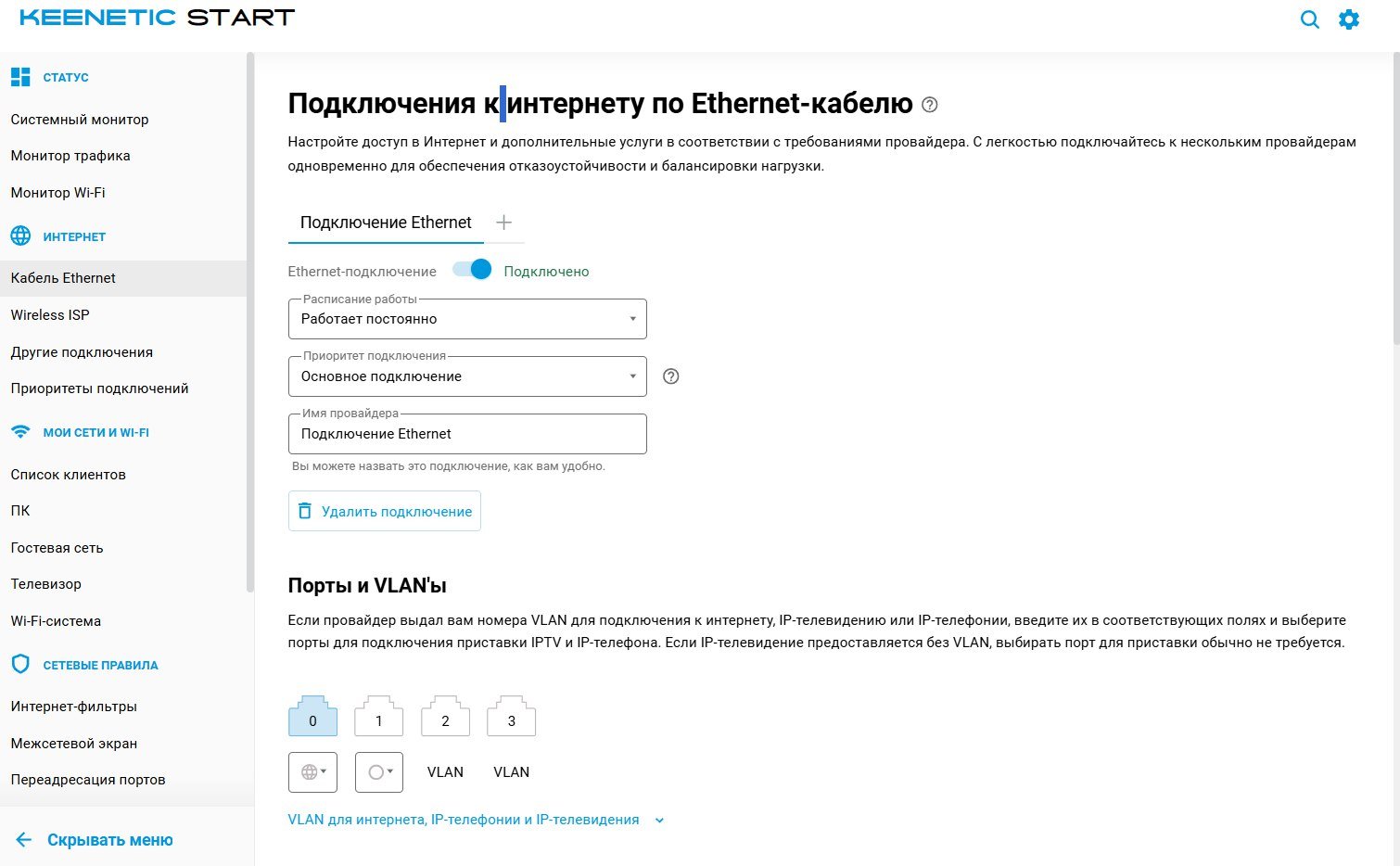

убери все галки с порта куда включен телек, после появится возможность указать порт для тв как бридж с интернетом (раздел кабель ethernet)
13 часов назад, Leshiyart сказал:

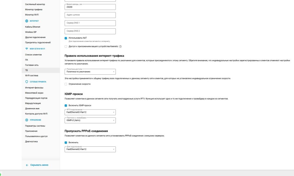

Спасибо, правда я вчера успел сделать по-своему и все заработало. И для ТВ есть надпись VLAN.

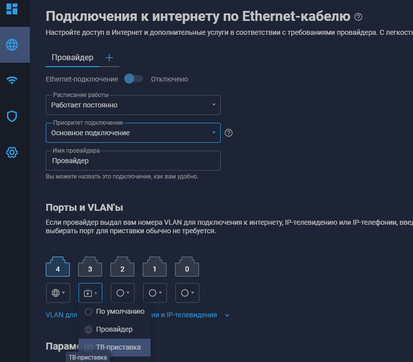

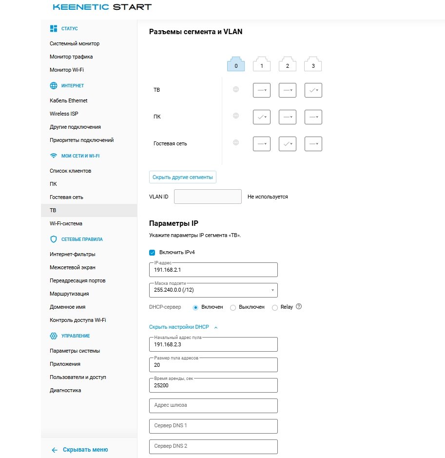

А почем у вас 2, 1 и 0 порты обозначены кругами? Что это значит?
У меня тоже так с 1 портом. К нему подключен ПК и вроде как должна быть надпись VLAN, но почему-то там нарисован круг.
39 минут назад, KeeneticL сказал:
что порт принадлежит домашнему сегменту
