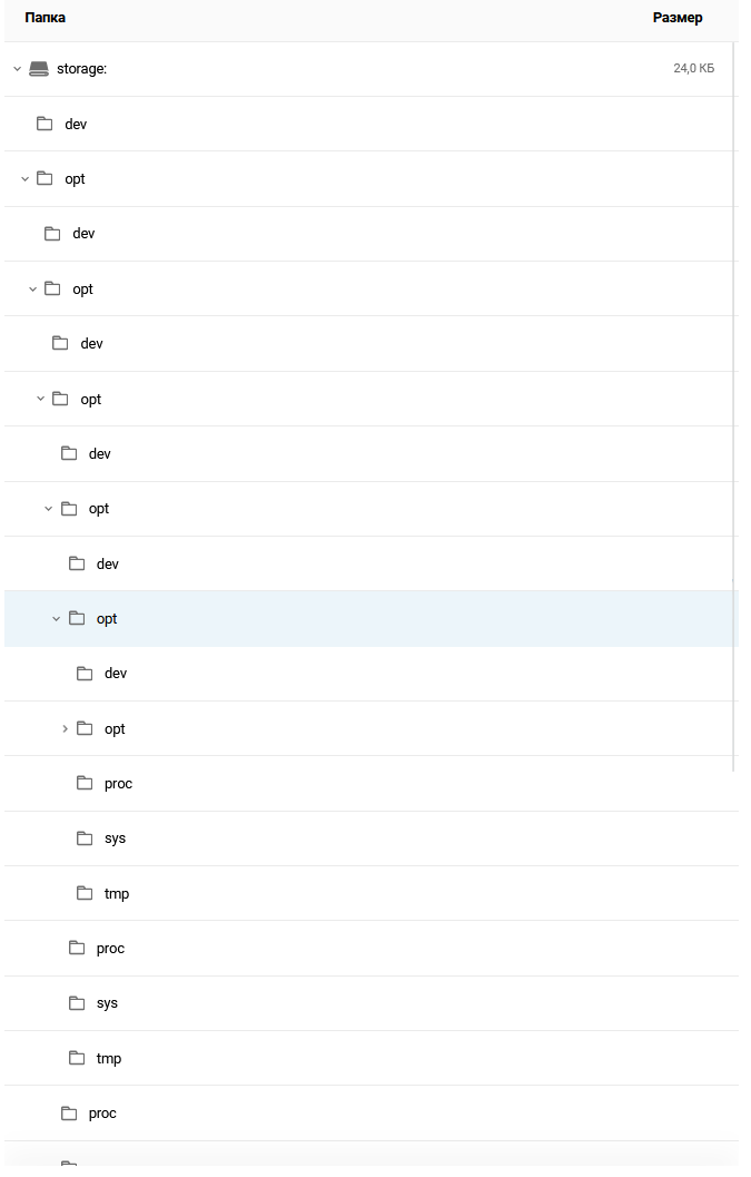

Приветствую!
Делаю  все по инструкции https://help.keenetic.com/hc/ru/articles/360021214160-Установка-системы-пакетов-репозитория-Entware-на-USB-накопитель.
Но в журнале ошибки. Подскажите куда копать, что не так?

26 минут назад, Le ecureuil сказал:
Спасибо за репорт, в следующей версии будет поправлено.
Поправлено что?
Вроде у других пользователей нет таких проблем с установкой.
28 минут назад, Le ecureuil сказал:
Но все же задайтесь вопросом - а вам точно chroot нужен?
Мне главное установить... Я по инструкции делал, у других все получается.
9 минут назад, Le ecureuil сказал:
Пока создайте на накопителе каталог lib/system-modules, и скорее всего все установится нормально.
Если не делать с нуля с форматом флэшки (сейчас не рядом), то просто создание каталога lib/system-modules + каталога  install в корне (с загрузкой туда архива) результатов новых не дает.
1 час назад, Pchib сказал:
Попробуйте в CLI выполнить команды, в веб-интерфейсе справа есть доступ к веб CLI(шестеренка-командная строка)
no opkg chroot
system configuration save
Потом на чистый накопитель заново установить entware.
1 час назад, Le ecureuil сказал:
Видимо вам придется ждать новой версии.
Не очень понимаю почему, у других пользователей на таком же оборудовании работает нормально все...
Потому что вы зачем-то ввели команду opkg chroot. Проверьте, точно ли она вам нужна и отключите ее если не нужна.
Только что, Le ecureuil сказал:
не нужна совсем
Попробую
не помню, чтобы вводил ее
5 часов назад, Le ecureuil сказал:
Выключил и, действительно, получилось все.
Спасибо.
Но руками точно не включал сам.
