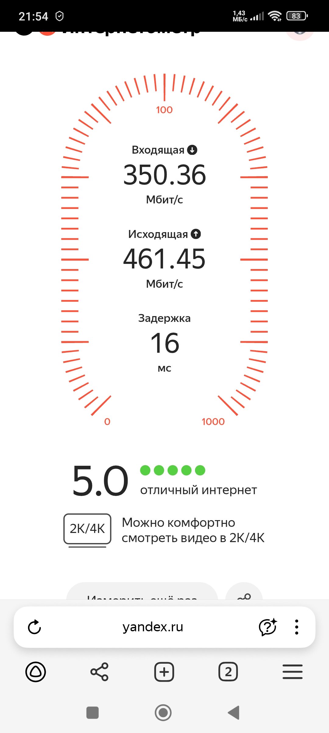

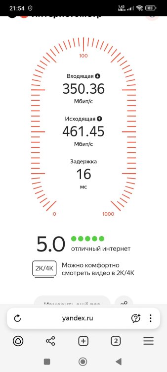

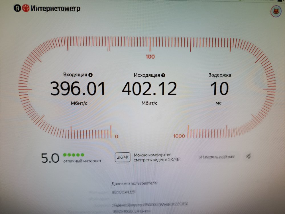

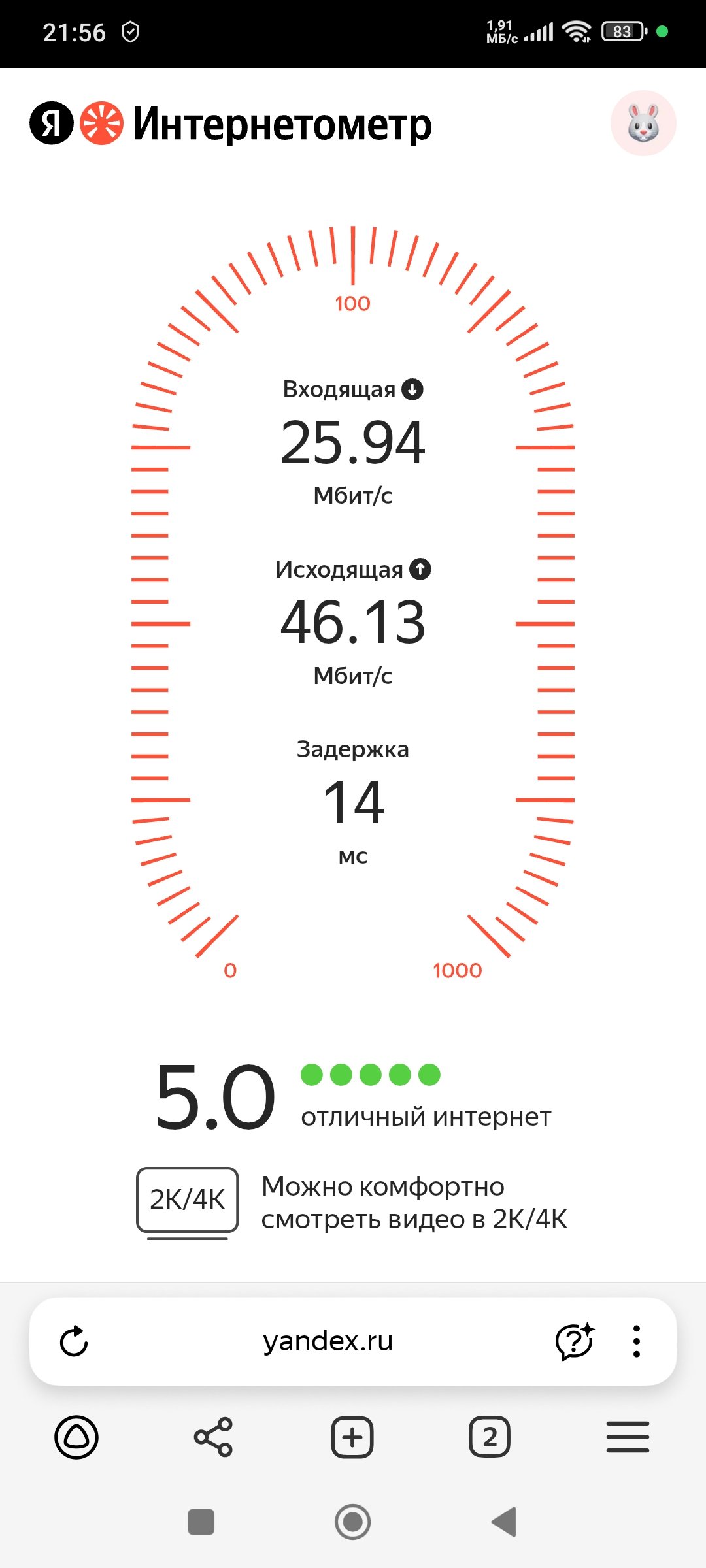

Здравствуйте. Заметил 2 проблемы.
1. Очень низкая скорость на 2.4ггц, замерял находясь около роутера. На 5гц скорость приемлемая, но только рядом с ним. Пока планирую поставить buddy 6se.. Поможет ли покрыть мертвые точки в кв. 40 КВ.м.? Вопрос по скорости на 2.4ггц пока не решена.
2. Когда прихожу домой - в большинстве случаев не подключается 5ггц, приходится подключать вручную. Сеть 2.4 забыта, а если нет - то она подключается сразу без проблем. Такое происходит только с сетью 5ггц. Скрины с замерами прилагаю. Тариф - 400 мегабит. По проводу пока проблем не заметил.Screenshot_2025-09-23-21-54-07-649_com.yandex.browser.thumb.jpg.bb03d1deb501ba395d0eb61ceed210de.jpg

В 29.09.2025 в 22:03, lordcredo сказал:
а) Для многоквартирного дома ситуация ожидаемая. б) Даже в идеальных условиях больше 150-200 Мбит/с на 2.4 ГГц не встречал.
Куда и когда подключаться решает конечное устройство, а не точка доступа. Попробуйте сделать обе сети с одинаковыми настройками и добавьте band steering в сторону 5 ГГц, либо уберите автоподключение к 2.4 ГГц на телефоне, либо запретите подключение в диапазоне 2.4 ГГц на роутере.
