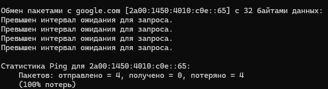

В наличии E3372h-153, оператор Мегафон. Даёт публичный IPv6-адрес и /64 префикс. По сути вроде всё должно работать для клиентов домашней сети, но не работает. Сайты не видят IPv6 адрес.

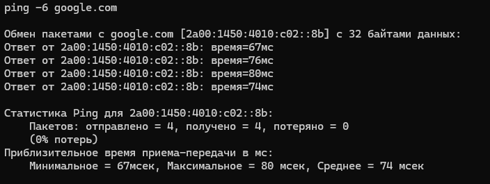

ping -6 google.com на Windows даёт такой результат:

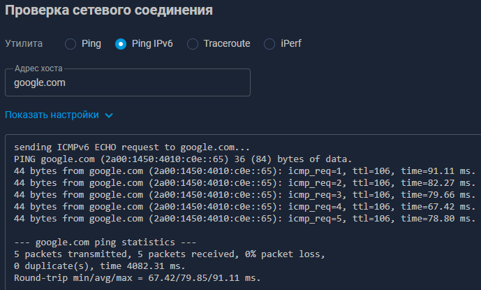

Ping IPv6 из диагностики роутера пингует:

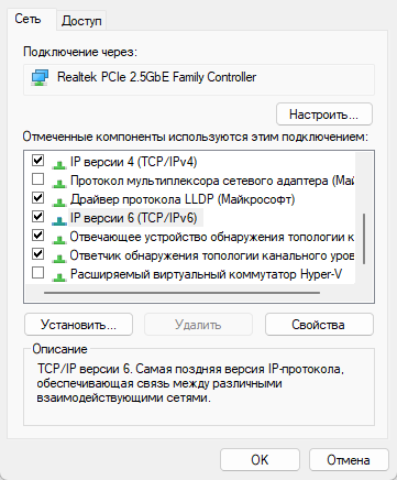

А в самой винде ip v6 у вас включен?
7 минут назад, Илья Картавенко сказал:
Это? Или где то ещё есть настройка какая то?

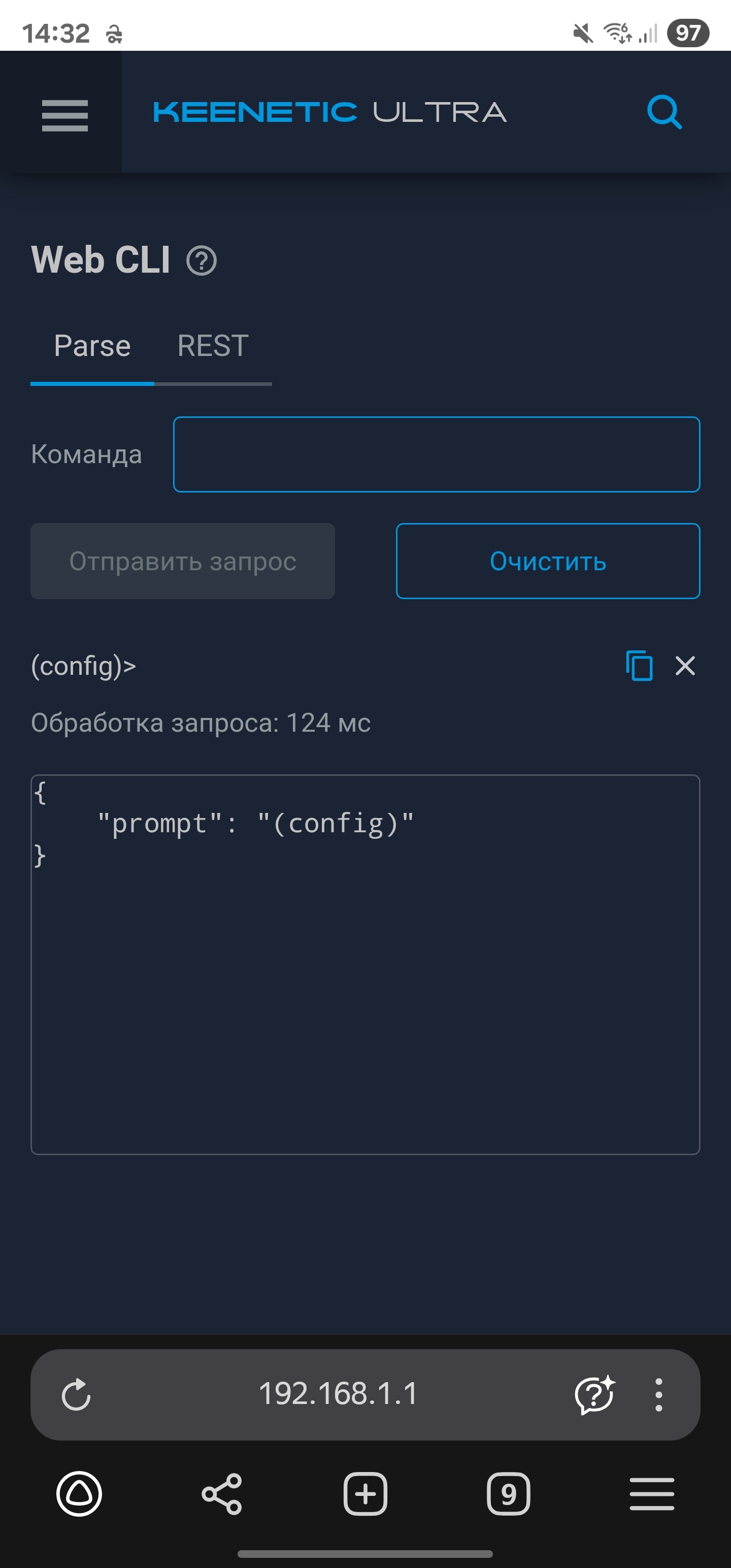

Покажите вывод команды CLI роутера:
show ipv6 subnet
13 минут назад, mrGhotius сказал:
show ipv6 subnet

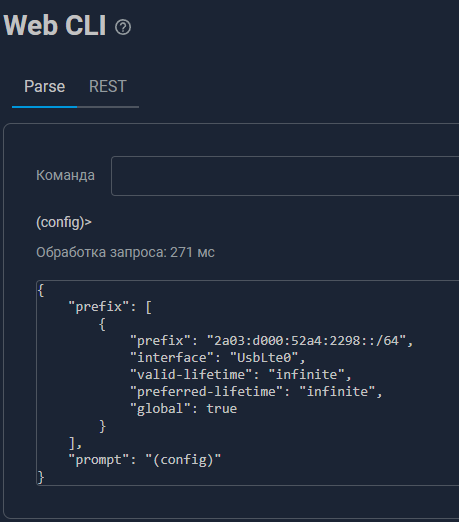

Префикс маловат :)
Вывод команды
show ipv6 prefixes
3 минуты назад, mrGhotius сказал:
Префикс маловат :)
Вывод команды
show ipv6 prefixes
Изменено пользователем Falken

Пинг на винде:

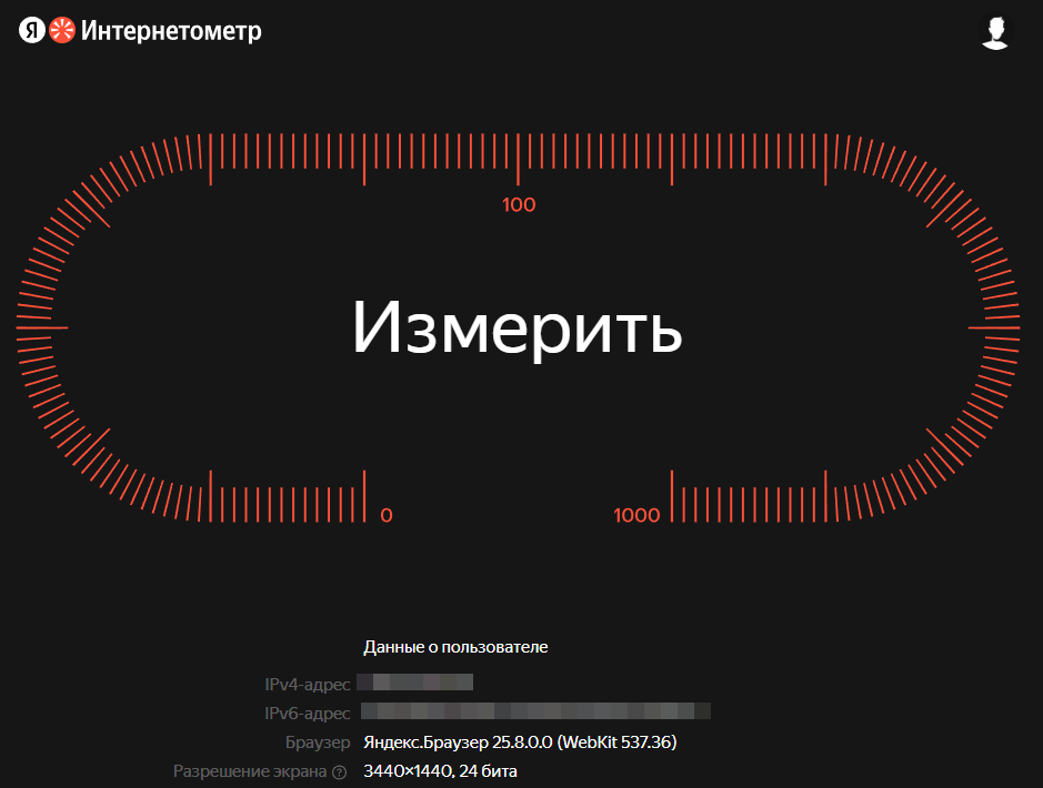

Яндексовский спидтест:
