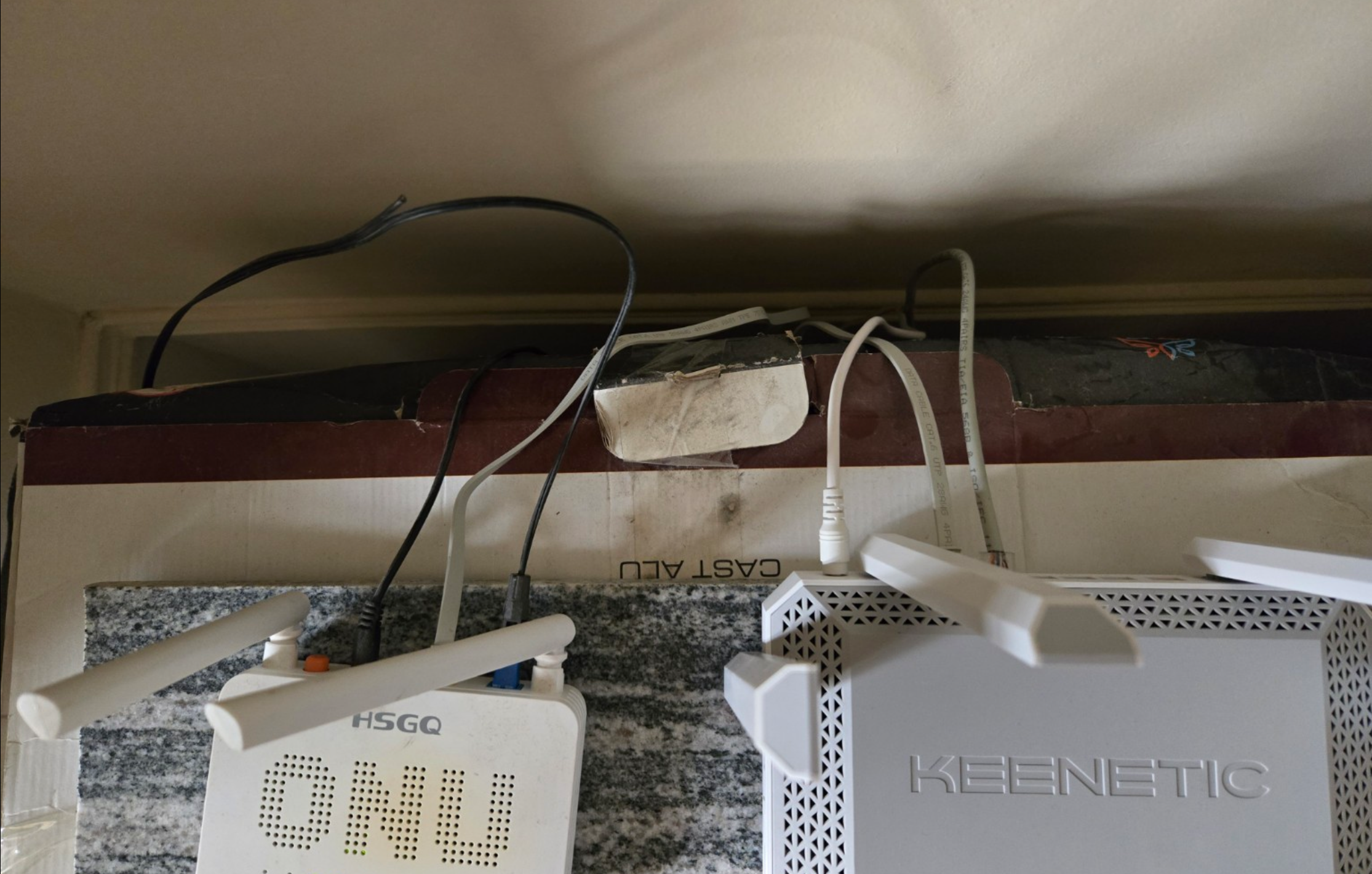

  1. На GPON-модеме от провайдера я активировал режим Bridge и отключил DHCP.
  2. Подключил его к роутеру Keenetic через LAN-кабель (так как в модели Keenetic нет SFP-порта).
  3. С такими настройками интернет работает нормально — всё ли я сделал правильно?
  4. Мне кажется, что есть проблема двойного NAT. Когда связался с провайдером, они сказали, что с их стороны всё в порядке.

Все правильно, но dhcp можно не отключать. LAN в wan кинетика и на кинетике настраивайте pppoe соединение, если оно есть.

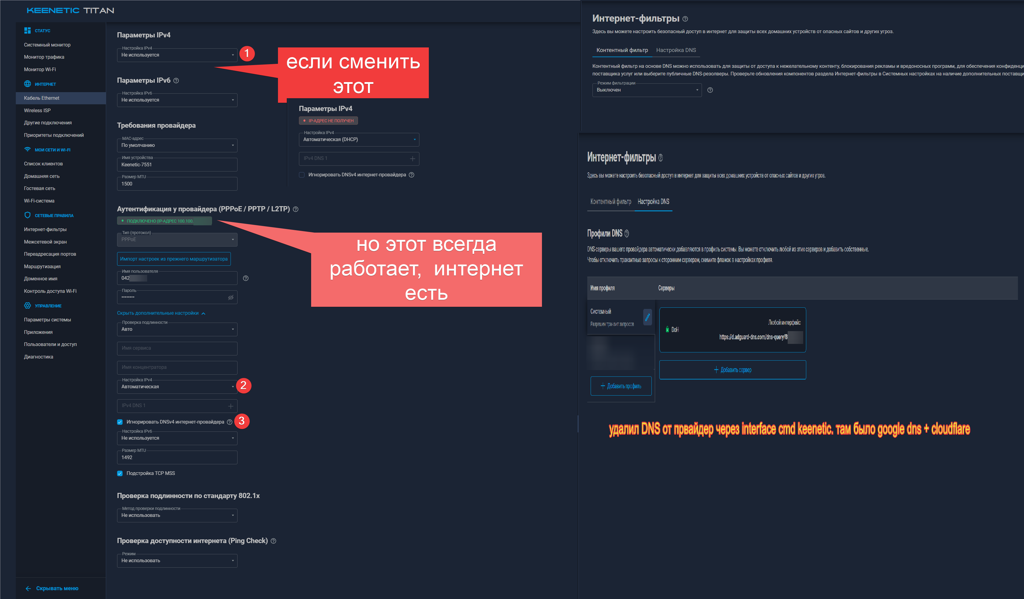

Да, PPPoE настроен, IP-адрес выдаётся, это видно на скриншоте.
  1. Почему, если включить IPv4, появляется ошибка «IP не получен», но при этом интернет работает?
  2. DNS-адреса от провайдера нужно отключать или оставить?
3 минуты назад, ulvi сказал:
Про ошибку получения ip не могу сказать, видимо он не может получить ip от терминала. DNS провайдера игнорировать не нужно, так как по факту роутером является кинетик, а терминал работает просто как мост или конвертер из одной среды передачи данных в другую. У меня тоже кинтик подключен к терминалу и получает от него ip адрес. Но если вы поставите для ethernet подключения, бе ip адреса, ошибкой это не будет, просто вы не сможете заходить в админку терминала.
В 15.09.2025 в 16:06, Илья Картавенко сказал:
LAN в wan кинетика
Я подключил LAN-кабель, который идёт от Nokia, не к WAN-порту, а к порту LAN 2 на Keenetic, и в настройках Keenetic выбрал LAN 2 как провайдера.
В чём разница между ними?
12 часов назад, ulvi сказал:
Разницы в общем то нет, кроме того, что предустановленный wan порт чувствительнее.
