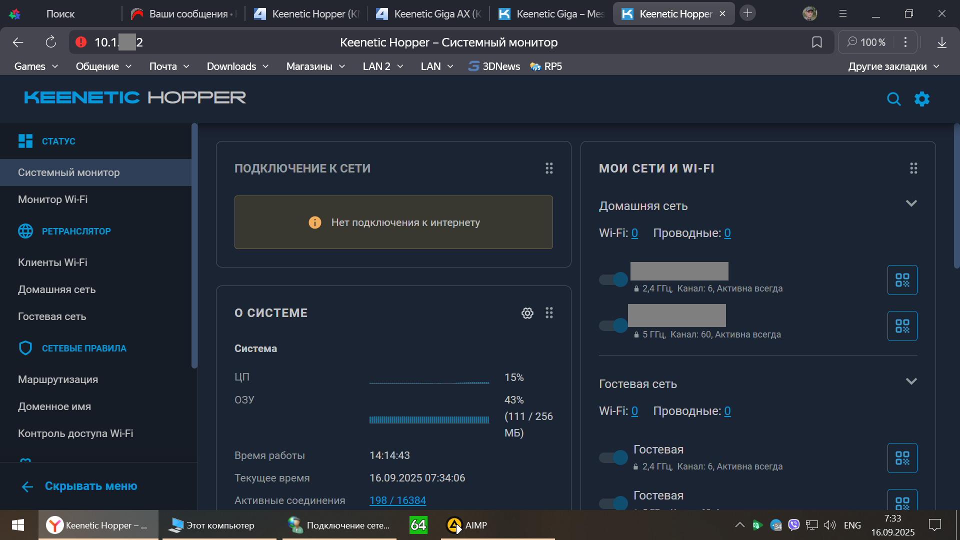

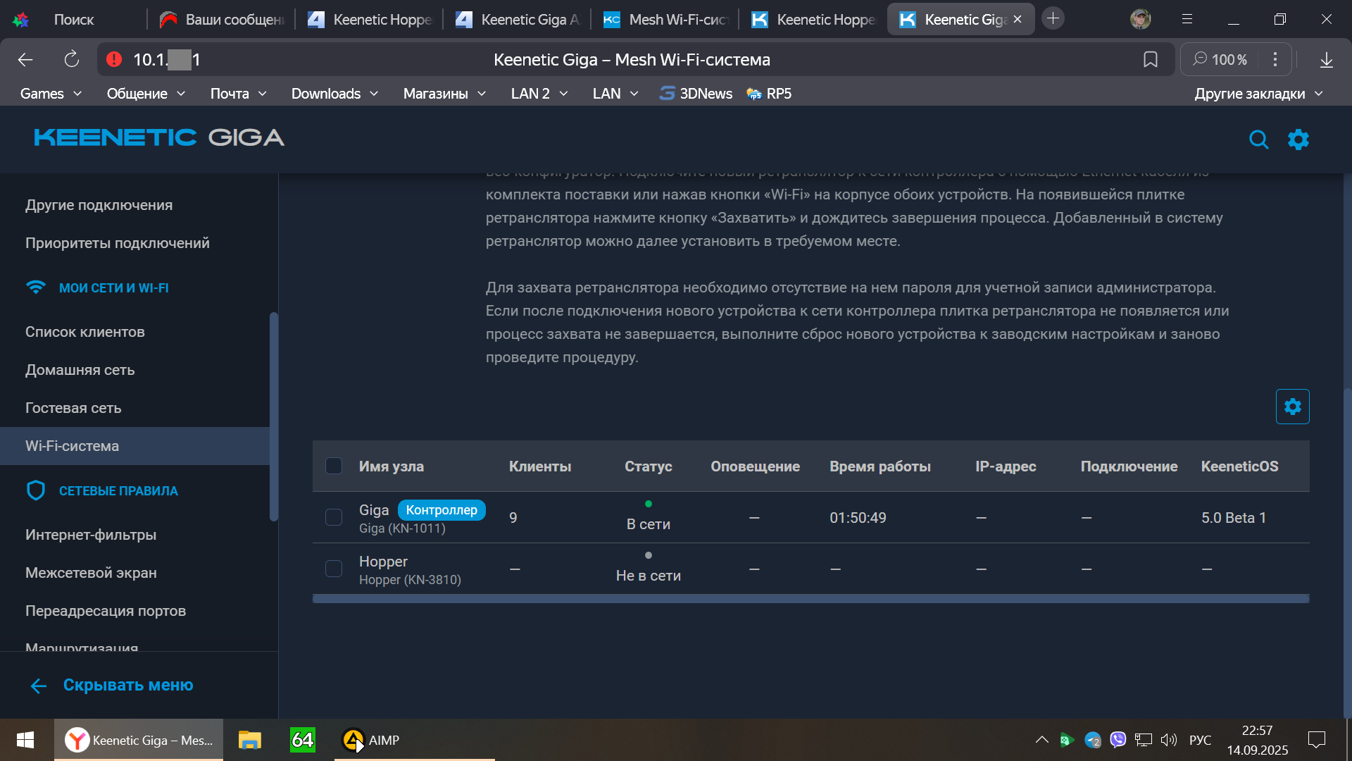

что нужно сделать, чтобы второй роутер не отваливался при отключении DHCP?
имею пару IPC за пределами дома (частного), и не хотелось бы чтобы кто-то постучался в локальную сеть. ко второму роутеру подключён HDD.

хорошо. захожу на второй роутер и вижу:
Это устройство управляется контроллером Wi-FI-системы.
и куда чё прописывать?
блин, неужели у меня одного подобная проблема, которую ранее доселе никто не встречал?
