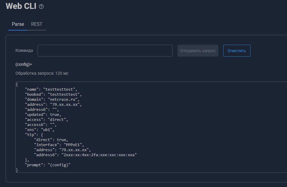

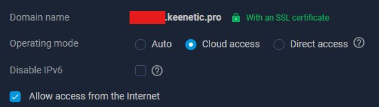

Режим работы установлен в Авто. После обновления автоматически определяет подключение через облако, хотя до этого было прямое. При установке вручную "прямое" все работает, проблем нет (IP белый). Только неверно определяет. И в интерфейсе в плитке "о системе" написано "remoteAccess.ndns.ipv4-mode -" вместо описания.

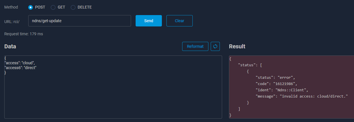

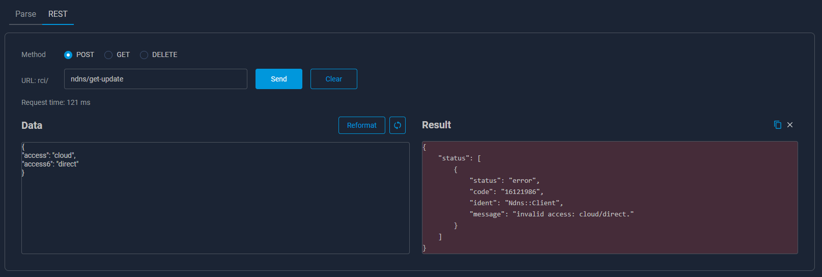

ошибки нет, я поторопился с ответом, по этому в дальнейшем его удалил, тоже не получается отправить два разных режима работы
т.е вот такой вариант работает
"access": "direct",
"access6": "cloud"
а наоборот - нет
Тоже самое наблюдаю. Режим авто, отображается что работает через облако при белом ip. В приложение отображается прямой доступ и по факту тоже по моему работает через прямой доступ.

Как включить direct-режим IPv6 через CLI?
Только что, Le ecureuil сказал:
Вот таким RCI-запросом.
Оба варианта - или cloud, или direct.
Логичным было бы дать возможность включать cloud для v4 и direct для ipv6.
22 minutes ago, Le ecureuil said:
Так можно, пробуйте. Контролы независимые друг от друга.
Я не нашёл команду для direct mode по IPv6.
Я хочу использовать для IPv4 — cloud, а для IPv6 — direct mode.
12 минут назад, Le ecureuil сказал:
действительно, сначала пробовал через cli, там похоже не до конца реализовано, потому что доступна только вот такая команда
ndns get-update direct ipv6 cloud
без указания "cloud" получаем ошибку argument parse error
Тоже что-то не работает. Если поставить прямой доступ и снять галочку с "не использовать ipv6", на карточке в системном мониторе напротив "режим работы (ipv6) проставляется прочерк. Если включить режим "авто" иногда показывает "через облако", иногда прочерк. ipv6 адрес у роутера есть и отображается в системном мониторе. (ipv4 адрес сейчас публичный)
