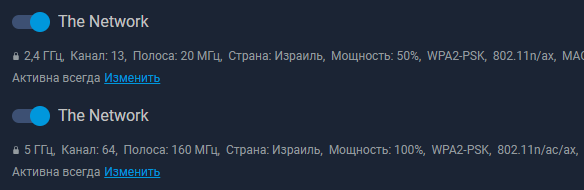

У меня в настройках стандартов Wi-Fi всегда были отключены режимы ниже N. И для роутеров, умеющих только Wi-Fi 4-5 принцип работы был понятен, устройства A\B\G подключаться просто не могли.
В начале лета был куплен Racer и сконфигурирован ровно так же. То есть для 2.4 установлены N+AX, для 5 — N+AC+AX. В startup-config прописано именно так. Но потом из чулана было вынесено древнее устройство, умеющее только G и знающее пароль от сети. И оно спокойно подключилось и работает на своём G.
Правда, если я в настройках 2.4 укажу исключительно N — всё становится, как и должно быть, устройство не может подключиться. Но мне хочется иметь возможность пользоваться AX и на 2.4.

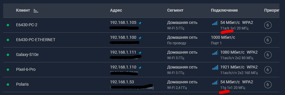

Впрочем, похожий принцип прослеживается и в работе 5 ГГц: в списке клиентов видно, что некоторые устройства сначала подключаются в стандарте A, а потом уже переключаются до N/AC/AX.

Насчет G устройств проверим дополнительно, по идее подключаться не должны, если задан N+AX. Если воспроизведется, поправим.
1 час назад, kiavan92 сказал:
Попробую объяснить. На всех новых чипах wifi, начиная с MT7613 и выше, текущий TX рейт, модуляция (и т.д.) запрашивается из внутренней MAC таблицы микроконтроллера чипа (MCU). Эти данные накапливаются и актуальны при передачи данных от AP к клиенту и отображаются в реальном времени. Если клиент только что ассоциировался и получил адрес по DHCP, он еще не начал передавать unicast данные, поэтому некоторое время (1..3 секунды) актуальных данных просто нет. Поэтому в данный момент отображается минимальная модуляция (ССК1 в 2.4ГГц и OFDM6 в 5ГГц). А далее уже появляются реальные данные.
Суть понял. Всё же, завтра попробую выставить на ноутбуке только A и подключиться в таком виде -- интересно, будет ли такая же история и в 5 ГГц.
Проверил. В стандарте B не подключается. A/G работают.

Проблему с n/ax, n/ax/be воспроизвели, в ближайшее время будет исправление (в 5.00).
Также появится начальное заполнение данных TX rate из MaxCaps (согласование при ассоциации), чтобы при начальном подключении клиента не отображались пустые данные.
