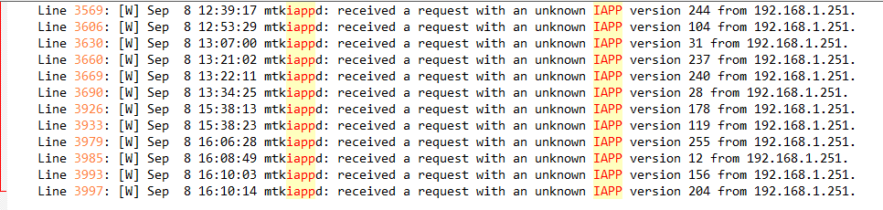

При переходах клиентов между узлами Mesh-системы, в логах появляются сообщения вида:
[W] Sep  8 19:56:31 mtkiappd: received a request with an unknown IAPP version 39 from 192.168.13.172.
На более ранних 5.0 такого не замечал.
2 minutes ago, dimon27254 said:

Проблему подтверждаю.

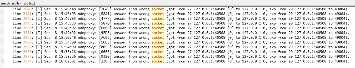

1 минуту назад, ru.celebi сказал:
Кроме того, не уверен, связано ли это с той же темой, но в логах отображается следующее.
К данной теме это уже не относится, однако сами сообщения "answer from wrong socket..." иногда у себя встречаю после запуска. Перезагрузка Кинетика помогает на какое-то длительное время.
