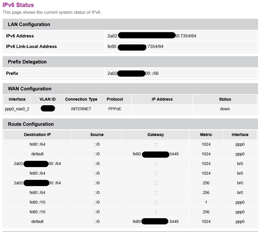

Подключил у провайдера услугу IPv6 подсети, получил подсеть 2a02:xxxx:xxxx:xx00::/56. Роутер keenetic подключён к GPON роутеру провайдера и получает от него IPv6 адрес (один адрес /64, не подсеть) через slaac. Роутер по полученному адресу из интернета доступен. Скрин из GPON роутера:
Можно ли эту ipv6 подсеть пробросить в локальную сеть keenetic чтобы устройства в ней получили публичные IPv6 адреса? Пытался сам с помощью гугла и chatgpt настроить но не получилось.

Хотя и с /64 должно работать. Видимо ваш вышестоящий роутер не делегирует префикс подсети,  только адрес. Смотрите настройки вышестоящего роутера, есть ли в нем возможность делегирования префикса нижестоящему.
22 минуты назад, mrGhotius сказал:
Спросил в другом форуме по этому GPON роутеру (MA670V3), может что подскажут. Но я функционала по раздаче IPv6 подсетей в интерфейсе не нашёл (может просто не совсем понимаю что искать)
