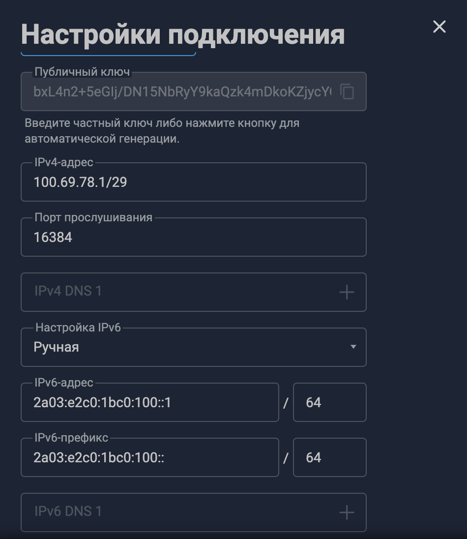

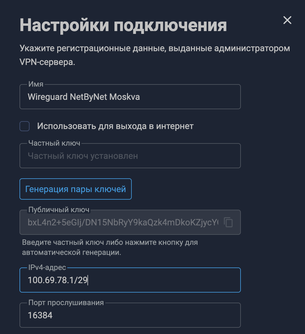

На роутере-сервере пробую прописать ipv6 так:
однако, получаю ошибку:
prefixes 2a03:e2c0:1bc0:100::/64 and 2a03:e2c0:1bc0::/48 conflict.

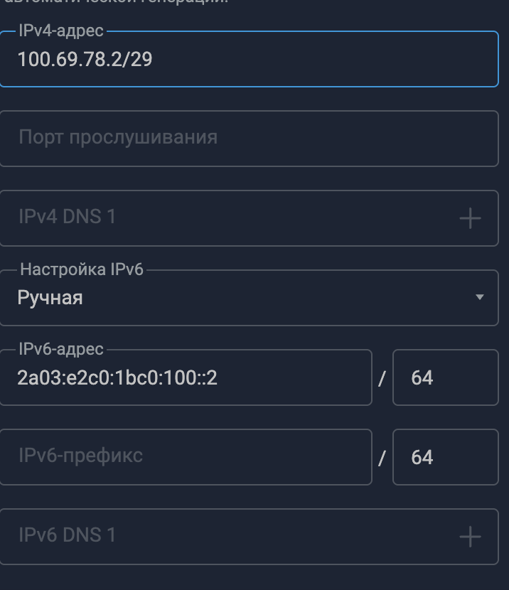

на keenetic 4g прописываю настройки такие:

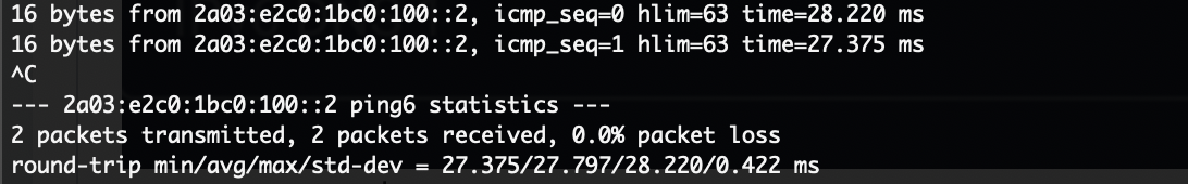

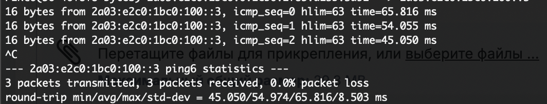

проверяю с сервера - второй роутер и телефон пингуются, хотя никакие ресурсы с keenetic 4g не открываются
с телефона же пингуется только сервер

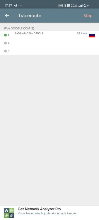

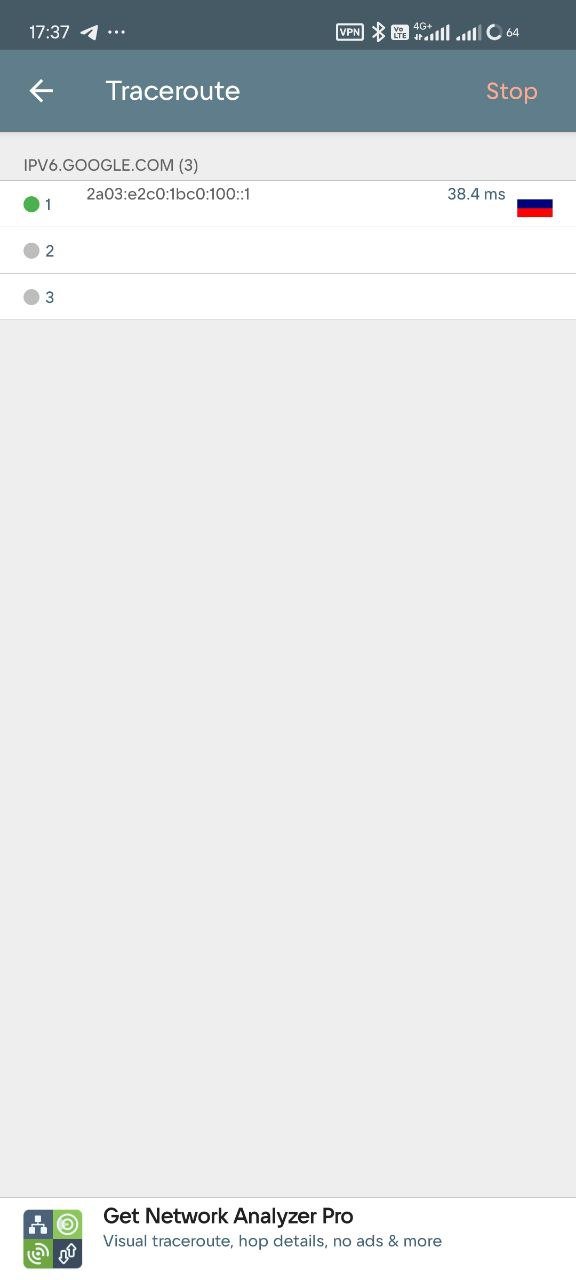

4. если пробовать что то пропинговать или кинуть трассировку до внешки с телефона, то трассировка дальше сервера не уходит.
