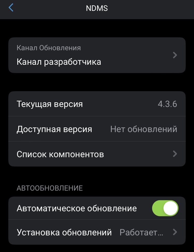

выше написали, что :  Поставил ki_ra/ki_rb 4.3.6.2 в draft.
через Cli , сейчас версия встала - 4.3.6 без каких либо предложений обновиться

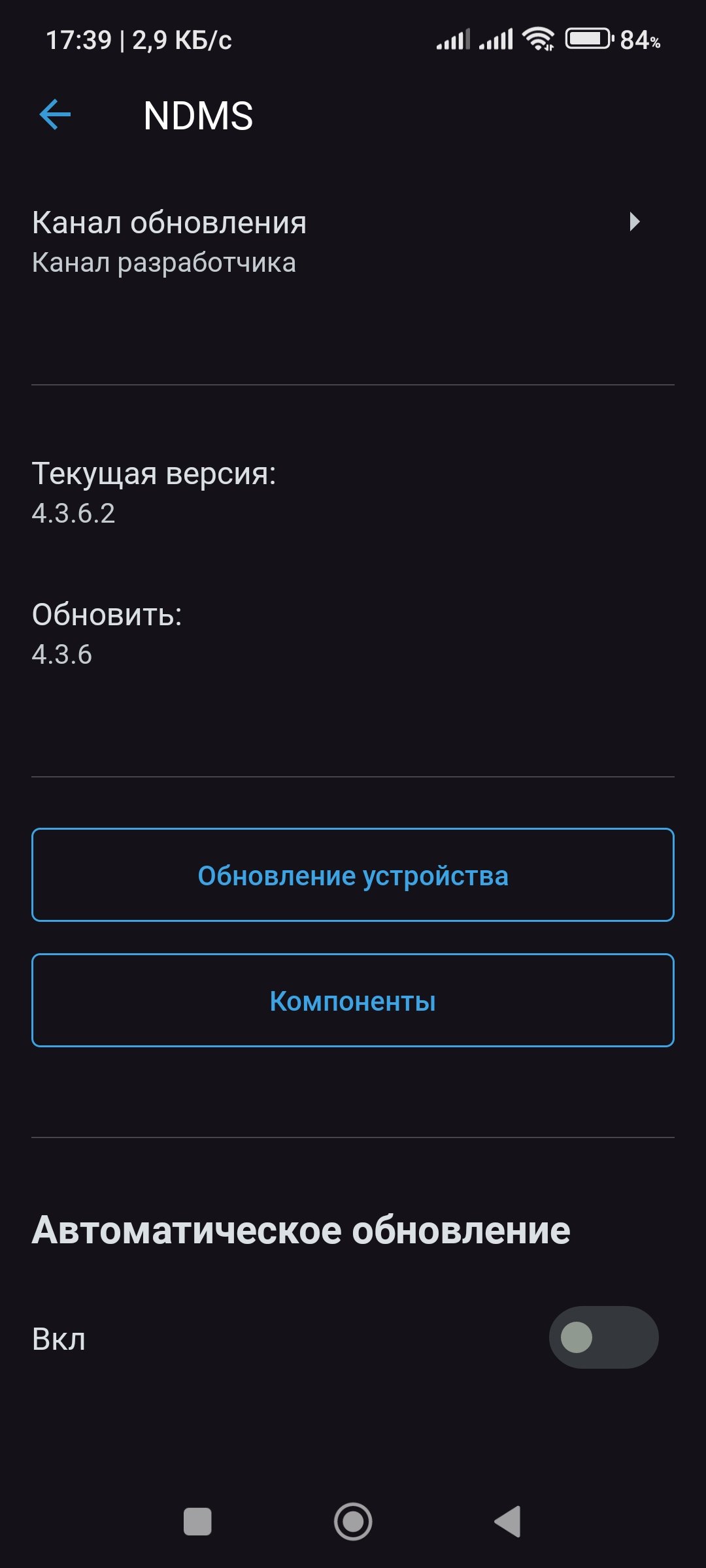

В 11.10.2025 в 21:22, Le ecureuil сказал:
Сборка прошла удачно, версия 4.3.6.2 успешно выложилась в draft. Почему вы ее не видите - понятия не имею.

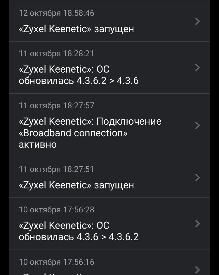

На одном из 4 устройств увидел в событиях вот такое, что скажете?
Роутер увидел обновление, обновился и потом следом откатился САМ???
Далее, обновление больше не видит.
