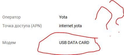

Прошу прощения, что маленько не в тут тему но не могу найти эту тему по этому модему на форуме ,  но вопрос ожидается ли в будущем исправление отобраджение этого модема FM350-GL-16 корректно  а не как USB DATA CARD ? Занаю что проблеме уже больше года , но воз и ныне там на последних прошивках так же отображается не корректно этот замечательный модем Cat16
