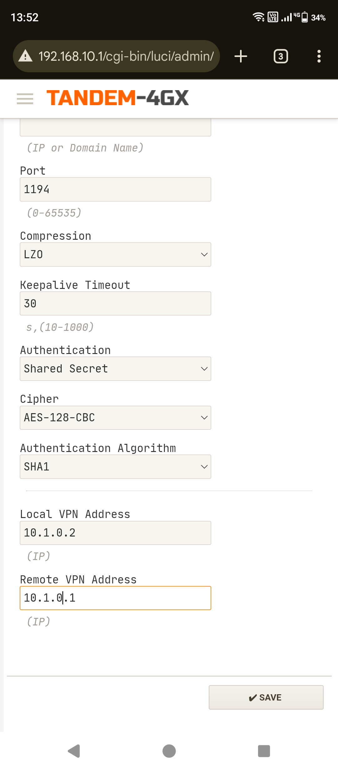

Клиент OpenVPN (v2.4.0) на роутере Tandem 4GX-6 https://www.micro-drive.ru/products/tandem-4gx-6-3g/4g-router-lte-cat.6/
Там основная настройка OpenVPN через UI, но можно прописывать параметры в advanced.
OpenVPN TUN (L3) точка-точка, соединение есть, устройства из сети Кинетика видят устройства за Tandem 4GX, аналогично устройства за Tandem 4GX видят сеть за Кинетиком.
Не получается направить весь трафик от Tandem 4GX в тоннель.

Но когда я добрался до гаража и роутера Tandem, оказалось что в нем OpenVPN 2.5 и topology subnet там в принципе не работает. Local и remote IP задаются через UI

В UI роутера Tandem для OpenVPN есть компрессия LZ4 - не работает (в логах ничего внятного), поэтому оставить LZ0 на обоих концах.
В advanced добавить
redirect-gateway def1 bypass-dhcp

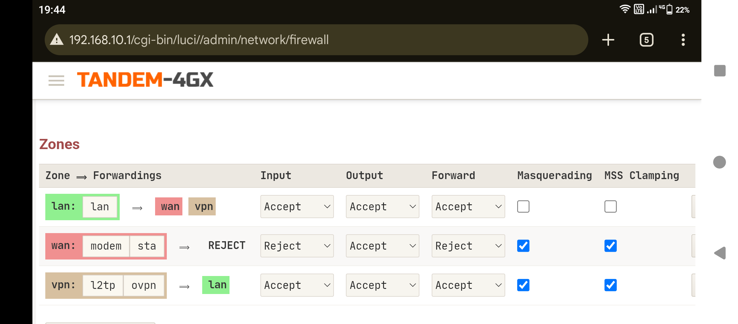

И наконец включить маскарадинг для интерфейса ovpn (зона vpn) в настройках файрвола и перезагрузить интерфейс.
