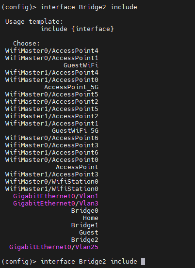

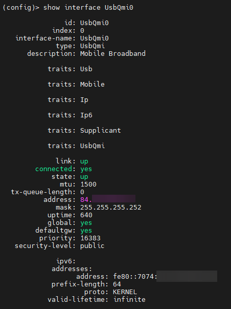

Попробовал подключить EM12-G
Но, интерфейс UsbQmi я не могу добавить в bridge, так как его нет в списке.
Но, если посмотреть через show interface то он виден
Версия прошивки точно 5.0? Ну и селфтест...
