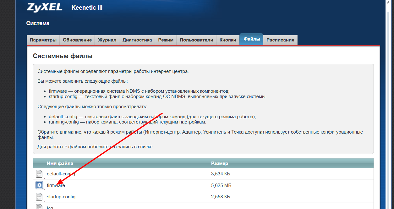

Это делается обновлением из файла.
2 минуты назад, Z-Art сказал:
нет такого в меню там на картинке
Сделайте скриншот того, что видите, загрузите сюда.Для загрузки скрина нажмите скрепку внизу под полем ввода сообщения.
