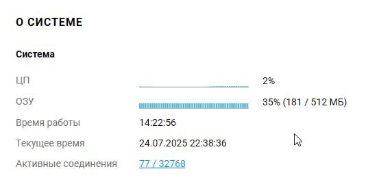

1) если судить по работе в системном мониторе, тогда получается почему-то получаю перезагрузку роутера.
Но причин не нахожу, в self-test будет информация об этом?

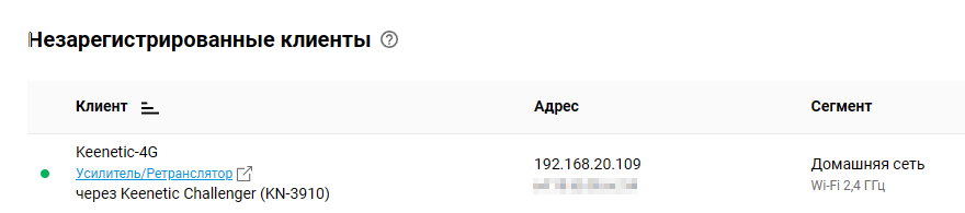

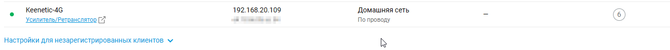

4) также может это быть причиной, но не уверен:  у меня есть старый роутер ZyXEL Keenetic 4G III (NDMS 2.15.C.6.0-1) (со старой прошивкой,которая для Mesh не годится, обновить выше нельзя) , я его сделал давно как репитер для камеры
Так почему-то он отображался вчера как подключенный по проводу , а не по WI-fi, причем изначально даже имя не отображал, только макадрес.
Скриншота нет, но у меня сохранились логи: (нет информации что он подключен к WI-fi точке <ap>WifiMaster1/AccessPoint0</ap>

а вот из сегодняшнего лога: (отображается нормально)
<hostname>Keenetic-4G</hostname>
        <name/>
        <system-mode>repeater</system-mode>
        <interface>
            <id>Bridge0</id>
            <name>Home</name>
            <description>Home network</description>
        </interface>
        <dhcp>
            <expires>14281</expires>
        </dhcp>
        <registered>no</registered>
        <access>permit</access>
        <schedule/>
        <priority>6</priority>
        <active>yes</active>
        <rxbytes>0</rxbytes>
        <txbytes>0</txbytes>
        <link>up</link>
        <ssid>Masked</ssid>
        <ap>WifiMaster0/AccessPoint0</ap>
        <psm>no</psm>
        <mld>no</mld>
        <authenticated>yes</authenticated>
        <txrate>28</txrate>
        <ht>20</ht>
        <mode>11n</mode>
        <gi>400</gi>
        <rssi>-83</rssi>
        <mcs>9</mcs>
        <txss>2</txss>
        <ebf>no</ebf>
        <security>wpa2-psk</security>
        <uptime>10625</uptime>
        <first-seen>10914</first-seen>
        <last-seen>3</last-seen>
        <http-port>80</http-port>
        <description>ZyXEL Keenetic 4G III (NDMS 2.15.C.6.0-1): kg_rh</description>
        <firmware>2.15.C.6.0-1</firmware>
        <traffic-shape>
            <rx>0</rx>
            <tx>0</tx>
            <mode>mac</mode>
            <schedule/>
        </traffic-shape>

2) Сегодня не было нагрузки на роутер в клиентах только репитер и камера.

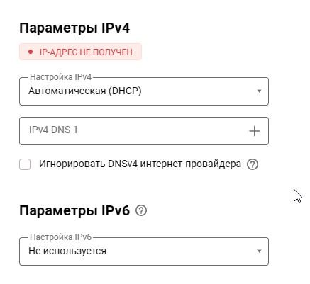

но увидел что Роутер работал 14 часов, а вот отключение EIthernet было, хотя провайдер не сообщал об аварии, self-test приложу следующим сообщением.

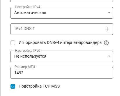

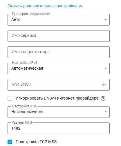

3) смутила строка из лога про ip6 ,
 [W] Jul 24 11:12:32 ndm: Network::Interface::Ip6: "Bridge0": reinstall address
точно помню, что в настройках EIthernet стояла автоматически определять для ip6 и он его действительно получал , а сейчас стоит , не использовать, скорее всего думаю роутер умный и сам отключил.
Прошу проанализировать.

только не понял когда именно отключился сам интернет, возможно только в 22:07 , но могу ошибаться

я правда для перестраховки  в настройках IPv6 выставил не использовать в Eithernet.
сейчас настройки такие, так корректно, или вернуть ipv6 в режим автоматически определять?
какие правильно настройки ставить для pppoe для ipv6?
Всем еще раз спасибо за отзыв и комментарии.
Настройка Eithernet соединения:
Настройка :Аутентификация у провайдера (PPPoE / PPTP / L2TP)

2) Смог уловить когда старый роутер отображается, что подключен по проводу, хотя через Wi-fi сидит.
а еще попадаются клиенты без имени.
Спасибо.
