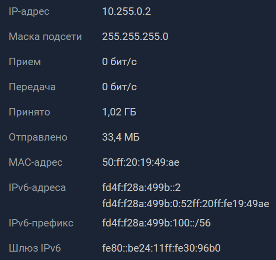

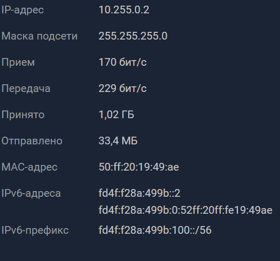

Приложил скрытым сообщением два self-test, первый при запуске интерфейса, второй после рестарта radvd на другой стороне. DHCPv6 включен, префикс уходит, OPKG выключен.
После включения интерфейса:
После рестарта radvd:
По self-test вижу что до рестарта radvd, в table_254 маршрута через fe80::be24:11ff:fe30:96b0 нет, а после рестарта он появляется. При этом в таблице политики table_14 он присутствует сразу. Кажется где-то здесь что-то не так.
Edited by qmxocynjca
